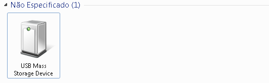

O pendrive é reconhecido como USB Massa Storage Device e pede pra instalar o driver que dá falha.
O pendrive crashou no diskpart após dar clean

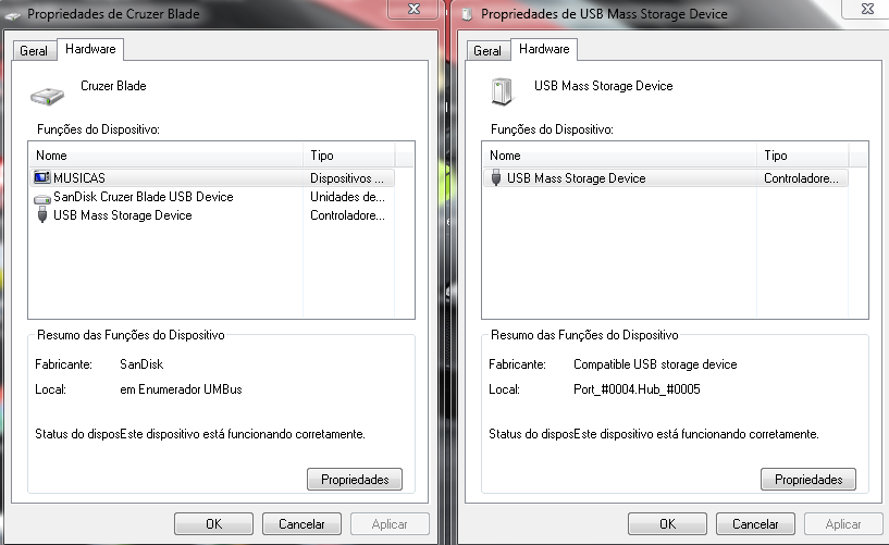

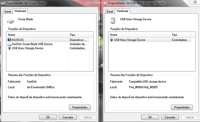

Pode ser o drive
Tente remover o drive do computador…
Acho que é a opçào desinstalar…
tire e coloque de novo na porta usb e veja o que acontece.
O Windows tenta instalar o drive e da falha, e continua do mesmo jeito.
O Pendrive está funcionando por quê ele acende e o windows o reconhece, o problema mesmo foi ter dado clean pelo cmd e não criado a partição primaria nem formata-lá, estou a procura de algum problema q possa me ajudar.
