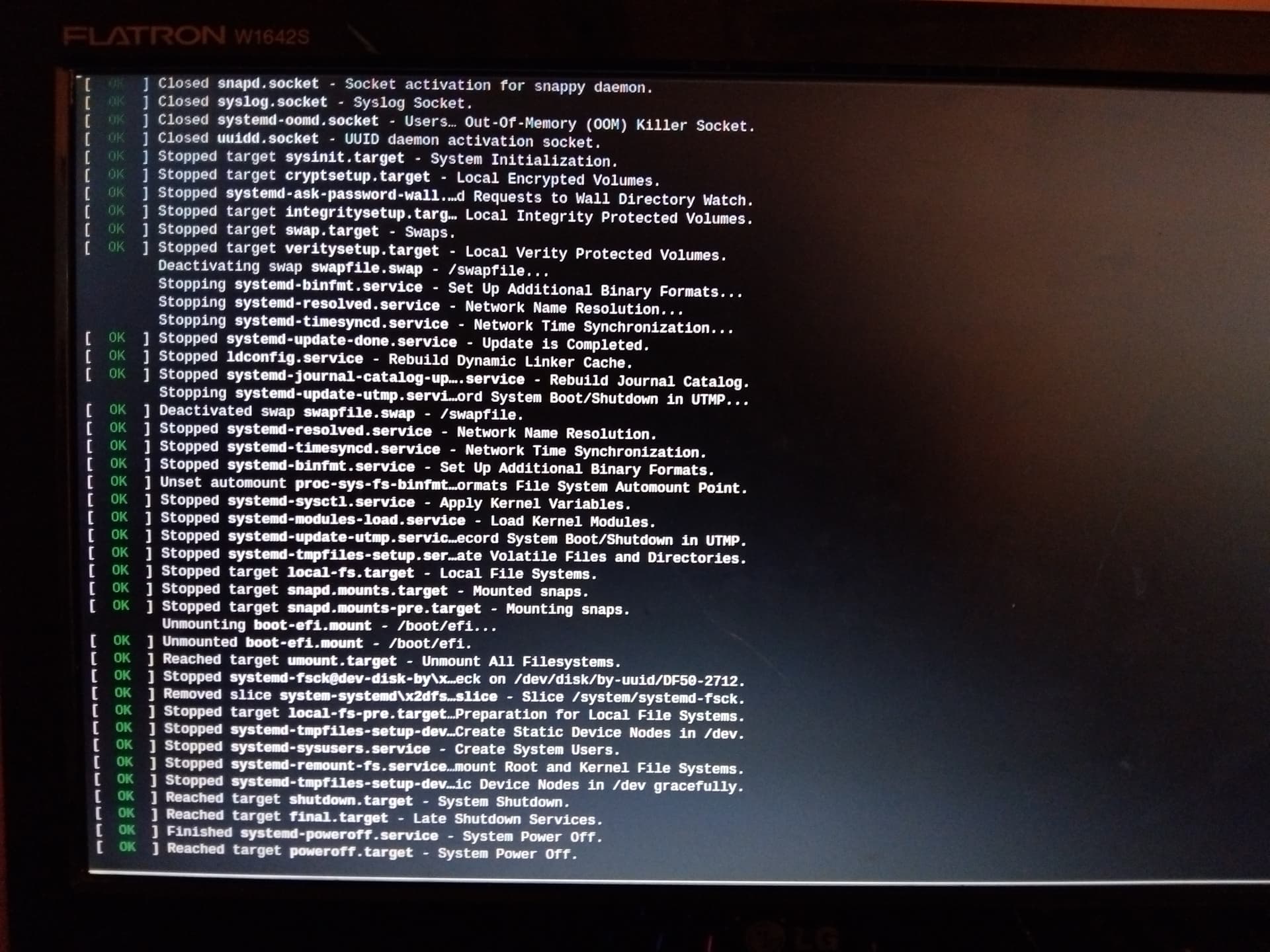

Pc se recusa a desligar com qualquer distro linux
Estou com esse problema desde que eu, um mero mortal, ousei instalar Linux na minha maquina, ja tentei diferentes distros, testei com diferentes kernels, já desativei o fastboot, já tentei mexer no grub, testar diferentes versões do mesmo sistema, instalei o sistema em outro SSD, tentei usar o próprio pendrive com o sistema em modo live, e ele continua do mesmo jeito. Enquanto isso o windows no meu HD está desligando normalmente.
No momento estou tentando usar o zorin OS 18
A tela congela assim quando tento desligar
Você apertou a tecla ESC enquanto estava fazendo isso para visualizar essa tela ou apenas mandou desligar e ficou esperando?
Mandei desligar e fiquei esperando

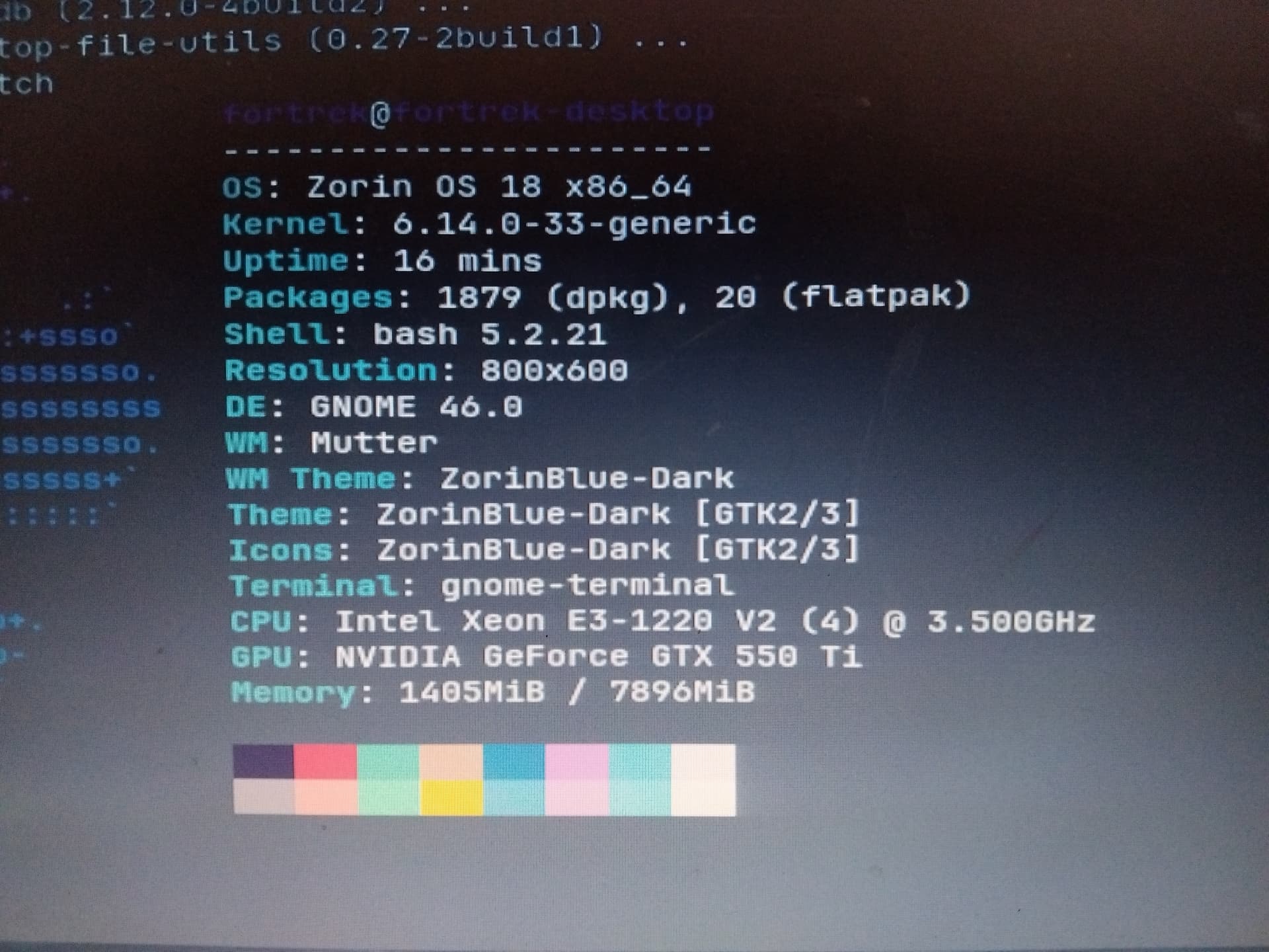

Não sei se essa informação pode ser útil,mas o PC reinicia normalmente
Executei o camando que pediu e apareceu isso
System:
  Kernel: 6.8.0-85-generic arch: x86_64 bits: 64
  Desktop: GNOME v: 46.0 Distro: Zorin OS 18 noble

Não consegue finalizar o poweroff
systemd-poweroff.service: Deactivated successfully
Você pode tirar o quiet do grub para ver qual serviço está segurando o desligamento.
Contudo como está acontecendo com todas as distros, parece ser uma problema de comunicação de hardware, ou seja kernel.

tirei o quiet do grub e pareceu a mesma coisa que pareceu na primeira postagem que fiz

Tem que ver ao desligar, e não ao iniciar.
