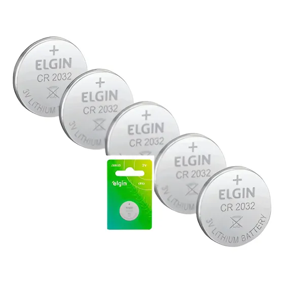

Remover a pilha CR2032 da UEFI contar ate ~30 segundos com o PC desplugado da tomada e colocar a pilha CR2032 novamente pode resolver.
Ela é deste jeito:
A bateria pode ser uma viu. Eu nunca troquei.
