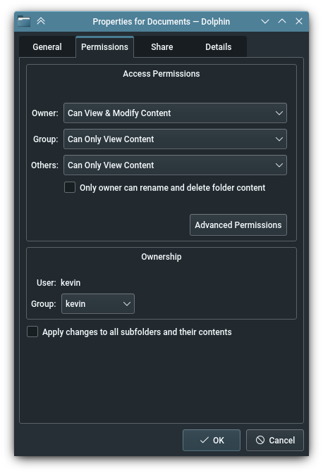

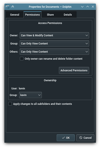

1º Crie uma pasta no / com o seu nome de usuário (pensei no / mas pode ser qualquer lugar por ali, e também qualquer nome), para isso você irá precisa ser root;
2º Defina o dono dessa pasta como seu usuário e também defina o grupo no qual deve ter o mesmo nome do seu usuário, e nisso dê as mesmas permissões que as pastas que irá copiar tem;
Seria algo assim:
3º Cheque se está tudo certo tentando criar arquivos e excluir coisas nela já com o seu usuário (ou seja, não mais como root), e, se sim, copie as pastas que deseja;

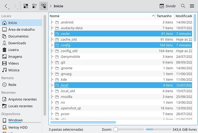

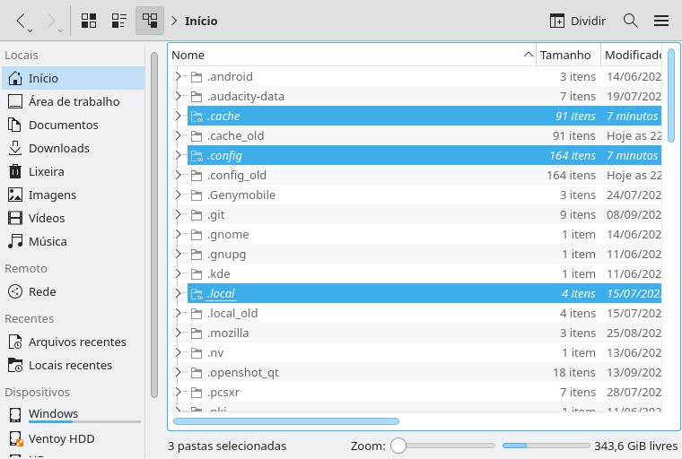

  5. Renomeei as pastas que estavam no HD (pra poder reverter)
  6. Criei o link simbólico das pastas
Agora o boot do sistema nem leva 10 segundos!
