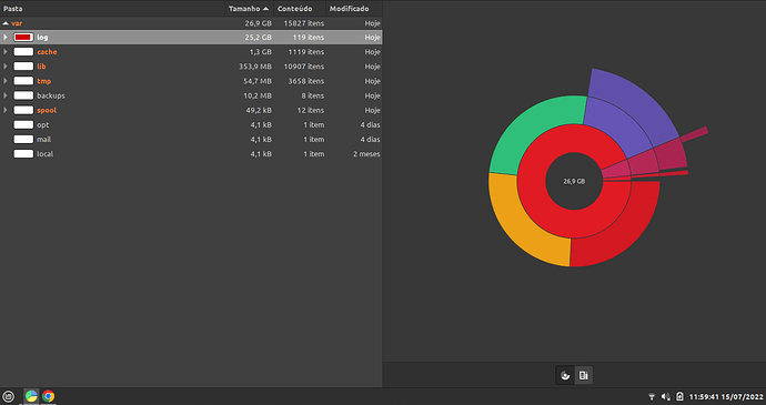

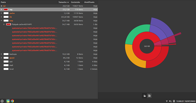

Pessoal, ontem eu instalei a beta do linux mint 21.
tá funcionando blz, mas hoje reparei que meu hd estava só com 1,2 gb de espaço livre.
tirando os programas que sempre instalo, não tem nada diferente.
fui verificar, tem algumas pastas que estão consumindo muito hd. mas muito mesmo.
Alguém sabe o motivo???

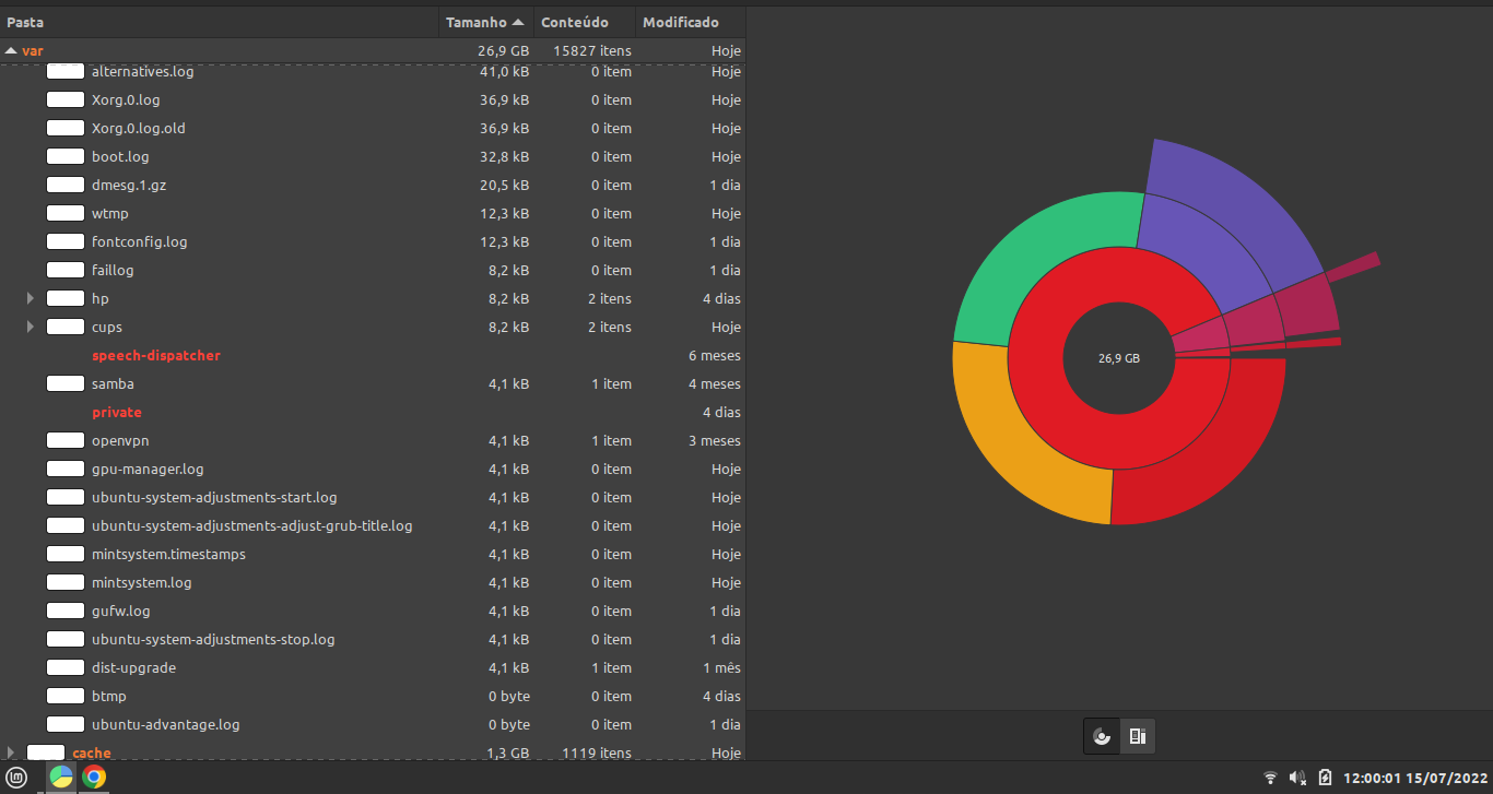

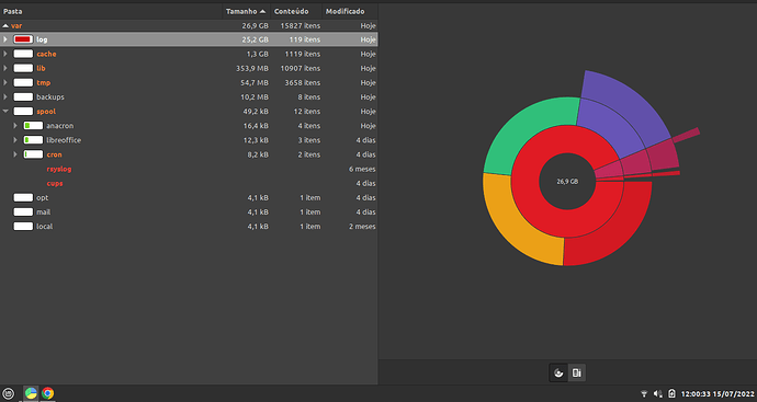

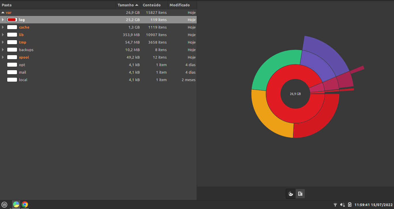

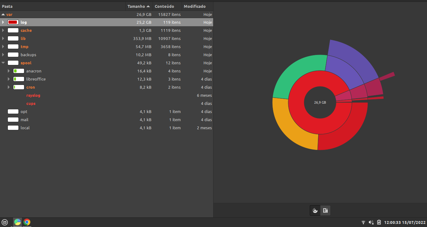

eu olhei aqui os maiores arquivos dentro da pasta log são: ufw.log = 1.5gb, kern.log = 1.5gb, syslog=1.5gb e a pasta journal com 4,3gb. esses tamanhos são no momento do post. vou verificar se vão alterar.
será que é algum vírus??? será que preciso formatar novamente??
As únicas coisas que instalei fora do repositório do mint é o chrome, edge, discord e steam!!!
tirando esses, tudo baixei do repositório do linux mint!!
