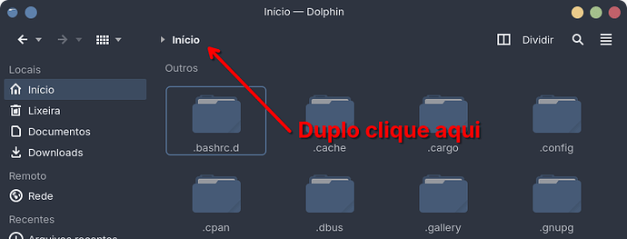

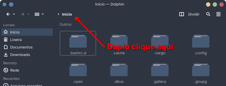

Como quebra-galho, ou se redefinir as configurações do usuário antigo não der certo, você pode abrir do Dolphin como administrador (vá na porção superior do do Dolphin, onde se pode digitar manualmente o caminho da pasta, e digite admin:), entrar na pasta do seu usuário antigo, e copiar e colar entre o Dolphin administrador e um Dolphin “normal”.
