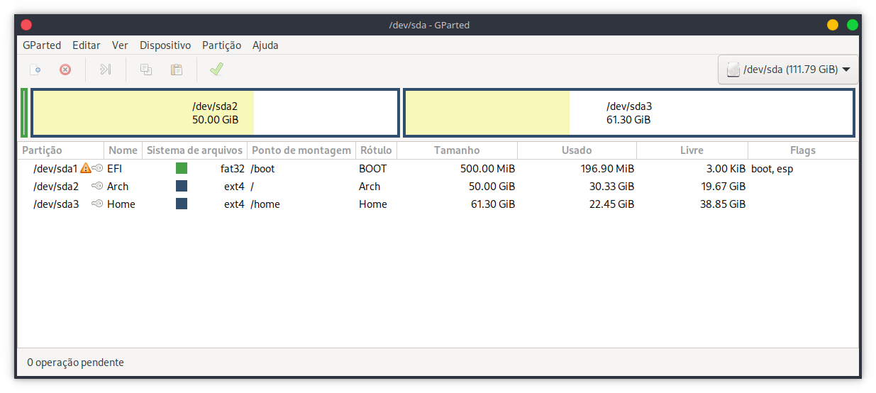

Meu computador é EFI aumentei a partição /boot para 500MB mas esta com esse ponto e não foi liberado a memória, já tentei a opção “Verificar” no gparted e deu erro, já no terminal tentei o fsck.fat /dev/sda1 deu sucesso mas a partição continua limitado em 200MB algumas solução? Estou quase formatando o sistema para resolver esse e o outro problema
Consegui resolver fazendo um backup e formatando a partição depois colocar os arquivos copiados de volta tive um problema com refind mas resolvi apagando a pasta dele e reinstalando ele com o comando refind-install
Há uma questão aí, normalmente o ponto de montagem de partições do tipo EFI é em /boot/efi, não é muito interessante colocar coisas além do necessário na partição efi. Eu ou custumo deixar a parte do boot no / mesmo (e a parte do EFI em /boot/efi) ou faço uma partição a mais para o boot, aí fica /boot/efi na partição EFI, /boot numa outra partição e o / e /home ou qualquer outro ponto de montagem noutra partição.
