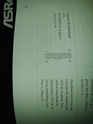

Tem o manual da placa?
Com o manual ficará mais fácil.
O mais chato é ligar o gabinete com a placa-mãe, mas seguindo o manual é tranquilo.

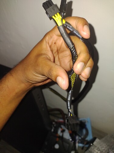

Qual dessas duas partes é o cabo da CPU?
O único que se divide em dois conectores de 4 pinos para entrar ali. Aparentemente este mesmo que você está segurando na foto.

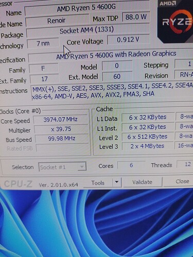

Oi galera!! consegui montar meu PC
Primeiramente obrigado a todo mundo que me ajudou :pray:
Botei Windows 11 e atualizou de boa mano Windows mesmo atualizou os drivers, eu acho tá pegando tudo de boa graças a Deus :pray::pray::pray:
