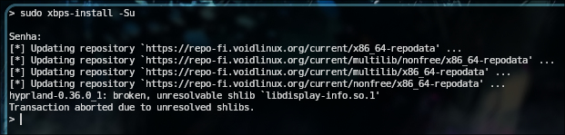

Hoje pela manhã como de costume eu sempre atualizo meu sistema, e nunca me ocorreu algum problema por pacote, principalmente no void, e hoje quando fui atualizar meu sistema veio a seguinte menssagem:
hyprland-0.36.0_1: broken, unresolvable shlib `libdisplay-info.so.1’
Transaction aborted due to unresolved shlibs.
Ja pesquisei em forums mesmo o assim não resolveu.
Tentei recompilar o hyprland, através do xbps-src, mesmo assim não resovleu meu problema.
