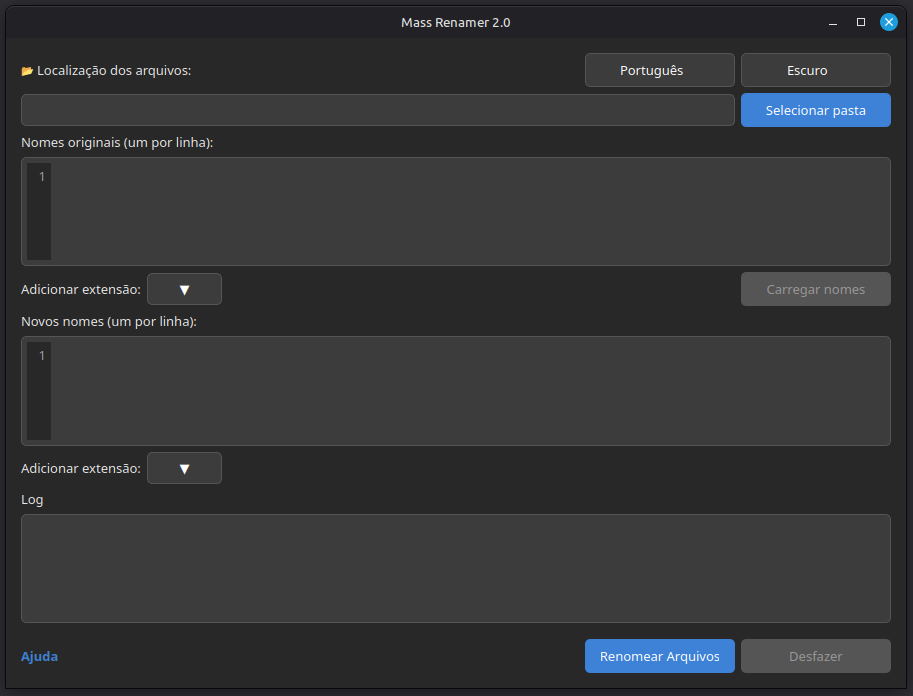

Há algum tempo atrás eu estava precisando de um app para renomear arquivos em massa, então pensei: por que não criar o meu próprio app que funcione como eu quero?
Criando o meu primeiro app
É claro que eu sei que existem muitos apps pra isso, mas naquele momento o objetivo não era apenas renomear arquivos, mas sim me divertir criando o meu próprio app sem precisar dedicar centenas ou milhares de horas estudando programação (até porque eu nem teria tempo pra isso, a vida não deixa).
Dessa “brincadeira” surgiu o Mass Renamer. Um app para renomear arquivos em massa escrito em Python com interface desenvolvida em Qt6 pensado não para ser o mais poderoso - até porque está longe disso - mas sim para ser fácil, rápido e prático de se utilizar.

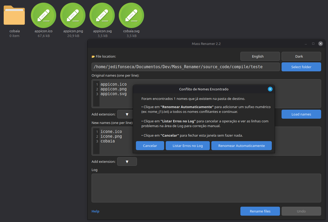

Por exemplo, posso estar enganado, mas dando uma olhada por cima do código gerado, eu vi que está sendo usado os.rename, cujo comportamento pode ser perigoso em sistemas unix, e no caso, não cheguei a encontrar nenhum lugar onde o software pergunta se o usuário gostaria de substituir o arquivos ou não.
Na versão atual ele só exibe uma caixa de diálogo com “Sim” e “Não” para renomear os arquivos quando há caracteres inválidos nos novos nomes. Do contrário, ao clicar em “Renomear” ele simplesmente renomeia. A tua dica é adicionar uma caixa de confirmação antes de renomear?
E quanto ao os.rename, o que seria mais recomendado no lugar?
de uma olhada com calma no link que mencionei, citando:
On Unix, if src is a file and dst is a directory or vice-versa, an IsADirectoryError or a NotADirectoryError will be raised respectively. If both are directories and dst is empty, dst will be silently replaced. If dst is a non-empty directory, an OSError is raised. If both are files, dst will be replaced silently if the user has permission. The operation may fail on some Unix flavors if src and dst are on different filesystems. If successful, the renaming will be an atomic operation (this is a POSIX requirement).
Ou seja, se um arquivo já existe no destino, com o mesmo nome, ele vai ser silenciosamente substituído. E se for um arquivo importante, que você esqueceu que está lá, com dados diferentes, que você não quer/pode perder?

Fazendo uns testes aqui…
O que mudou:
  • Verificar automaticamente por nomes de arquivo que já existem na pasta selecionada.
  • Apresentar uma caixa de diálogo clara e informativa ao usuário, explicando as opções.
  • Permitir a resolução automática de conflitos ou o cancelamento com um relatório de erros detalhado no log.
