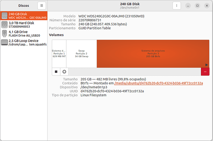

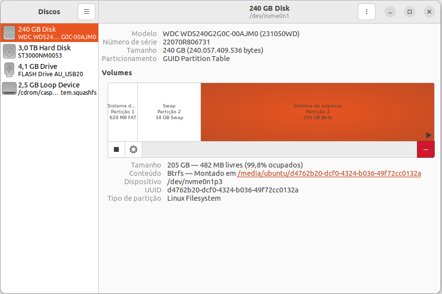

Eu encontrei um problema que essencialmente matou meu sistema. Meu computador tem 2 drives e, portando, duas partições: uma partição root em um SSD NVME de 240 gb para o sistema e uma partição home em um HD de 3 TB para meus arquivos. Mas ontem, quando estava jogando, eu comecei a receber notificações que algumas pastas estavam ficando cheias (Pastas como root, boot, var, usr). Eu imediatamente reconheci estas pastas como pastas de sistema, mas achei que isso não fazia sentido, porque eu não instalo programas ou coloco arquivos nas pastas do sistema. Na verdade, eu basicamente deixei a partição do root em paz desde que instalamos a distro, e coloco meus arquivos apenas na partição home, que ainda tem 1 TB sobrando, então eu assumi que estes eram arquivos temporários e que seriam deletados depois de eu reiniciar o computador. Mas ele parou de dar boot, e fica sempre numa tela preta de console.

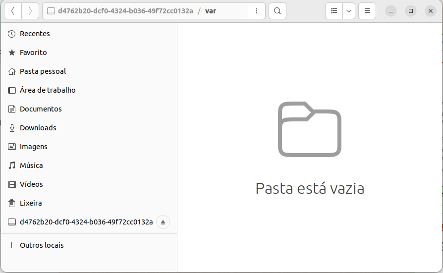

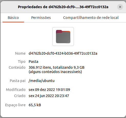

Fizemos o boot usando uma pendrive Ubuntu e, sim, a partição root Está cheia! Mas não conseguimos saber O QUE Está dando bloat porque o Ubuntu não nos mostra todos os arquivos. Apenas conseguimos saber que o SSD Está cheio porque checamos a partição, pois se checarmos as propriedades das pastas que o ubuntu mostra, ele diz que temos apenas 9 gb de arquivos, não 200 gb. A pasta var, onde em teoria os arquivos de log ficam salvos, Está completamente vazia, e com o boot impossibilitado, não podemos usar o YAST para procurar os logs ou configurar o sistema. Se isto for importante a partição de root Está em 3 pedaços: um pedaço de 629 mb para booting, um pedaço de 34 gb para swap memory e o resto é para o sistema usando BTRFS, que Está 99.8% cheio.
Por que não consigo acessar todos os arquivos root usando o Ubuntu? Isso é um problema do Ubuntu ou da partição usar BTRFS? Onde fica o arquivo de log, uma vez que a pasta var Está vazia? Por que não consigo ver quais arquivos que estão dando bloat? (E QUAIS arquivos de sistema que encheriam 200 gb em uma distro linux??) Não consigo usar o YAST, então O que posso usar? Dá pra resolver este problema?

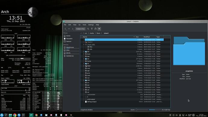

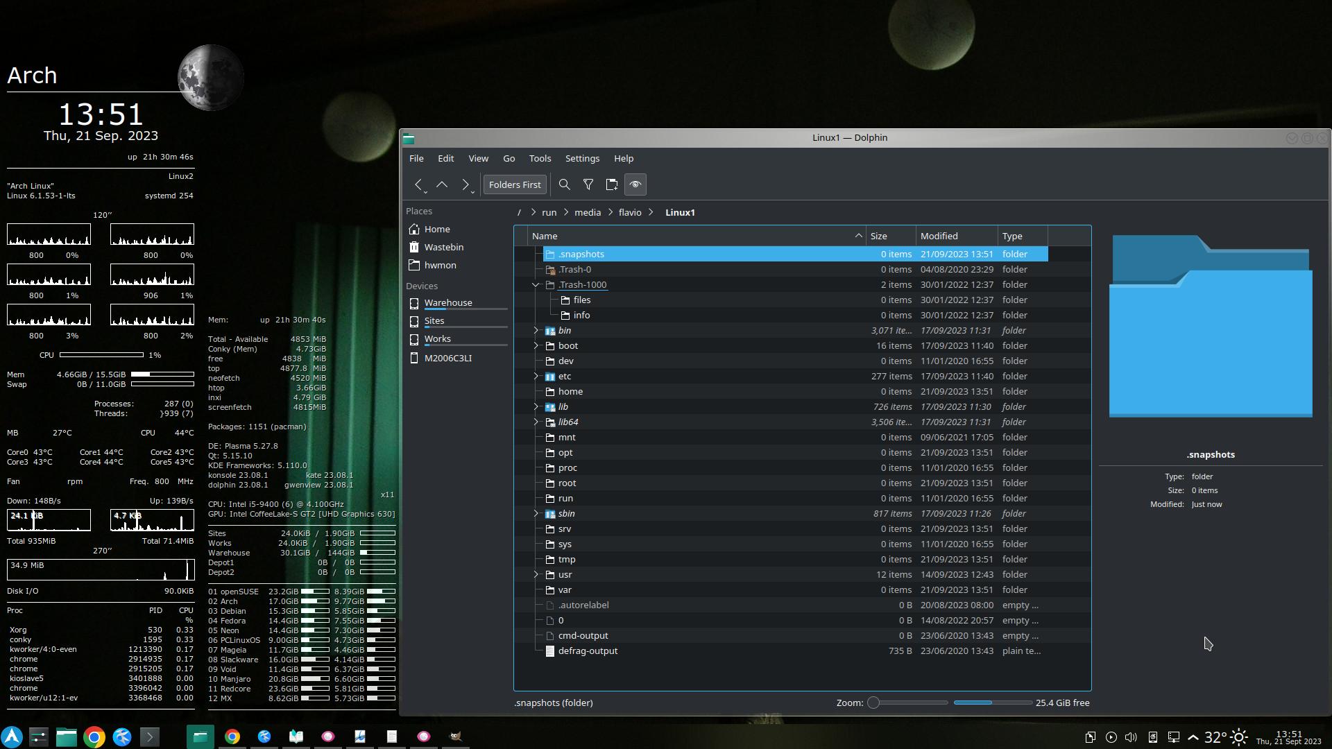

Exemplo: – Partição BtrFS do openSUSE, visto a partir do Arch Linux – pelo Dolphin, como usuário comum:

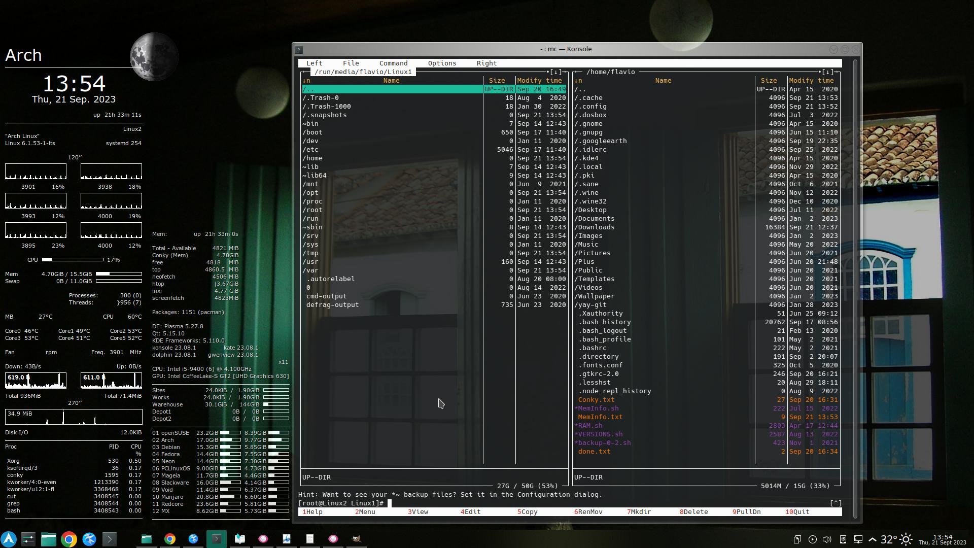

… ou pelo Midnight-Commander (mc), como super-usuário:
Sei que quase tudo está na pasta /.snapshots (oculta, devido ao ponto no início do nome) – mas o Arch diz que não existe nada por ali. – Só quando carrego o openSUSE, é que as subpastas (instantâneos, ou snapshots) são montadas e aparecem.
Estou aqui tentando imaginar um modo de você contornar esse problema, mas sinceramente, ainda não consegui ter nenhuma ideia luminosa.
Por enquanto, só nos resta aguardar que outros colegas apresentem uma solução.

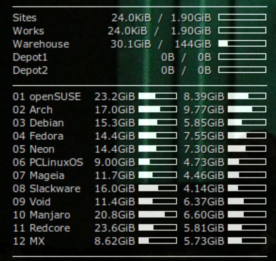

Eu costumo usar partições de 30 GiB para cada distro – mas para o openSUSE, fiz uma partição de 50 GiB – o que é apenas 1/5 da sua partição de 240 GB.

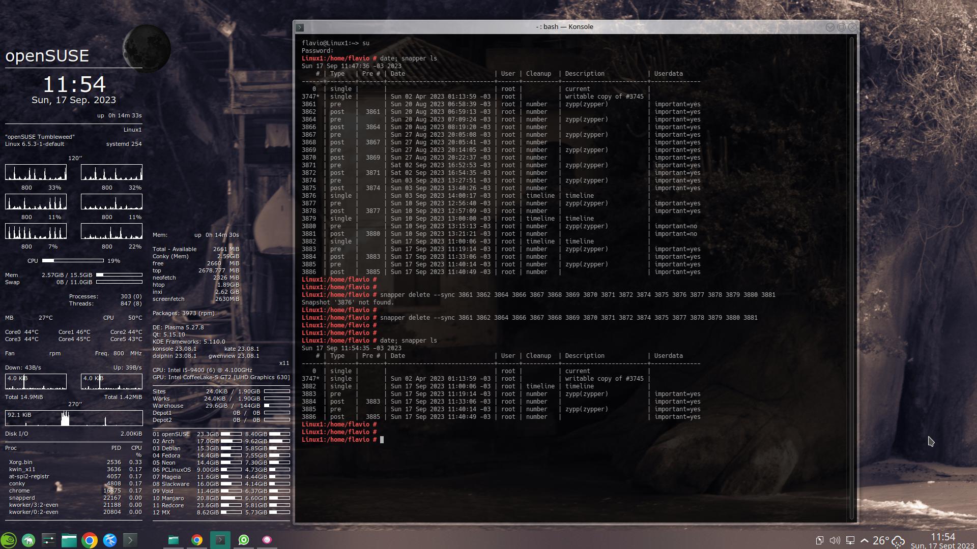

A primeira coisa que faço, é monitorar a ocupação das minhas partições, o tempo todo – pelo Conky:
(A partição do Redcore também é maior que as outras. – Aumentei para 60 GiB).

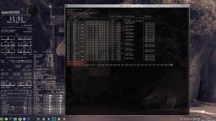

Domingo passado, após minha atualização semanal, a partição do openSUSE estava com 36,1 GiB ocupados – e aproveitei para deletar todos os snapshots de até 7 dias antes (Domingo anterior):
Com isso, a ocupação caiu para 23,3 GiB:
Para facilitar a leitura do que fiz:
# date; snapper ls
Sun 17 Sep 11:47:36 -03 2023
    # | Type   | Pre # | Date                         | User | Cleanup  | Description            | Userdata
   0  | single |       |                              | root |          | current                |
3747* | single |       | Sun 02 Apr 2023 01:13:59 -03 | root |          | writable copy of #3745 |
3861  | pre    |       | Sun 20 Aug 2023 06:58:39 -03 | root | number   | zypp(zypper)           | important=yes
3862  | post   |  3861 | Sun 20 Aug 2023 06:59:13 -03 | root | number   |                        | important=yes
3864  | pre    |       | Sun 20 Aug 2023 07:09:24 -03 | root | number   | zypp(zypper)           | important=yes
3866  | post   |  3864 | Sun 20 Aug 2023 08:19:20 -03 | root | number   |                        | important=yes
3867  | pre    |       | Sun 27 Aug 2023 20:05:08 -03 | root | number   | zypp(zypper)           | important=yes
3868  | post   |  3867 | Sun 27 Aug 2023 20:05:41 -03 | root | number   |                        | important=yes
3869  | pre    |       | Sun 27 Aug 2023 20:14:05 -03 | root | number   | zypp(zypper)           | important=yes
3870  | post   |  3869 | Sun 27 Aug 2023 20:22:37 -03 | root | number   |                        | important=yes
3871  | pre    |       | Sat 02 Sep 2023 16:52:53 -03 | root | number   | zypp(zypper)           | important=yes
3872  | post   |  3871 | Sat 02 Sep 2023 16:54:35 -03 | root | number   |                        | important=yes
3874  | pre    |       | Sun 03 Sep 2023 13:27:51 -03 | root | number   | zypp(zypper)           | important=yes
3875  | post   |  3874 | Sun 03 Sep 2023 13:40:26 -03 | root | number   |                        | important=yes
3876  | single |       | Sun 03 Sep 2023 14:00:17 -03 | root | timeline | timeline               |
3877  | pre    |       | Sun 10 Sep 2023 12:56:40 -03 | root | number   | zypp(zypper)           | important=yes
3878  | post   |  3877 | Sun 10 Sep 2023 12:57:09 -03 | root | number   |                        | important=yes
3879  | single |       | Sun 10 Sep 2023 13:00:00 -03 | root | timeline | timeline               |
3880  | pre    |       | Sun 10 Sep 2023 13:15:13 -03 | root | number   | zypp(zypper)           | important=no
3881  | post   |  3880 | Sun 10 Sep 2023 13:21:21 -03 | root | number   |                        | important=no
3882  | single |       | Sun 17 Sep 2023 11:00:06 -03 | root | timeline | timeline               |
3883  | pre    |       | Sun 17 Sep 2023 11:19:14 -03 | root | number   | zypp(zypper)           | important=yes
3884  | post   |  3883 | Sun 17 Sep 2023 11:33:06 -03 | root | number   |                        | important=yes
3885  | pre    |       | Sun 17 Sep 2023 11:40:14 -03 | root | number   | zypp(zypper)           | important=yes
3886  | post   |  3885 | Sun 17 Sep 2023 11:40:49 -03 | root | number   |                        | important=yes
# snapper delete --sync 3861 3862 3864 3866 3867 3868 3869 3870 3871 3872 3874 3875 3876 3877 3878 3879 3880 3881
Snapshot '3876' not found.
# snapper delete --sync 3861 3862 3864 3866 3867 3868 3869 3870 3871 3872 3874 3875 3877 3878 3879 3880 3881
(caiu de 36,1 GiB para 23,3 GiB)
# date; snapper ls
Sun 17 Sep 11:54:35 -03 2023
