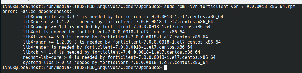

Quando rodo o comando que enviou (sudo rpm -ivh --aid), gera o seguinte caso:

Você pode tentar sem o --aid.
