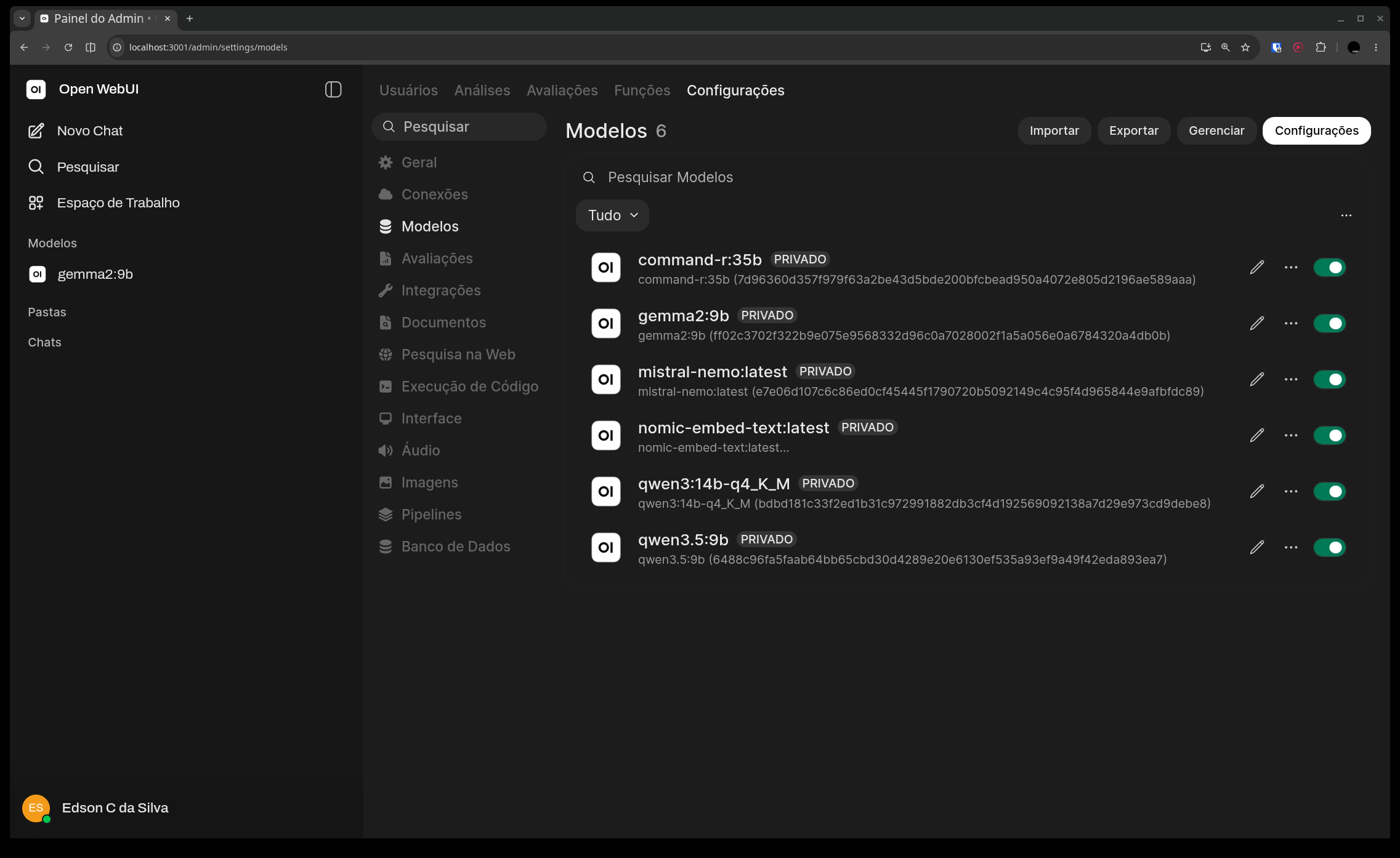

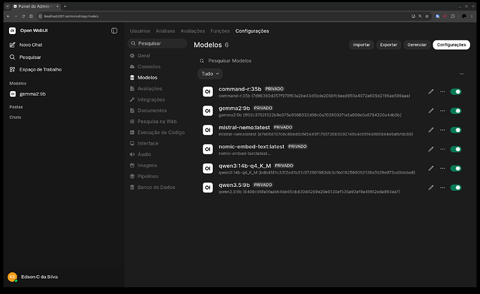

O Open WebUI é, hoje, o projeto mais maduro entre os dois. A documentação o descreve como uma plataforma auto-hospedada, extensível e rica em recursos, com suporte a Ollama e APIs compatíveis com OpenAI. Na prática, ele se destaca quando você quer modularidade, integrações e liberdade para montar um ambiente bem personalizado.
O lado menos prático é que essa flexibilidade cobra um preço: há curva de aprendizado, mais ajustes finos e uma tendência maior a virar um projeto em vez de apenas uma ferramenta. Ele faz bastante sentido para quem quer integrar serviços, conectar APIs e montar um ecossistema próprio, mas não é o caminho mais rápido para começar.

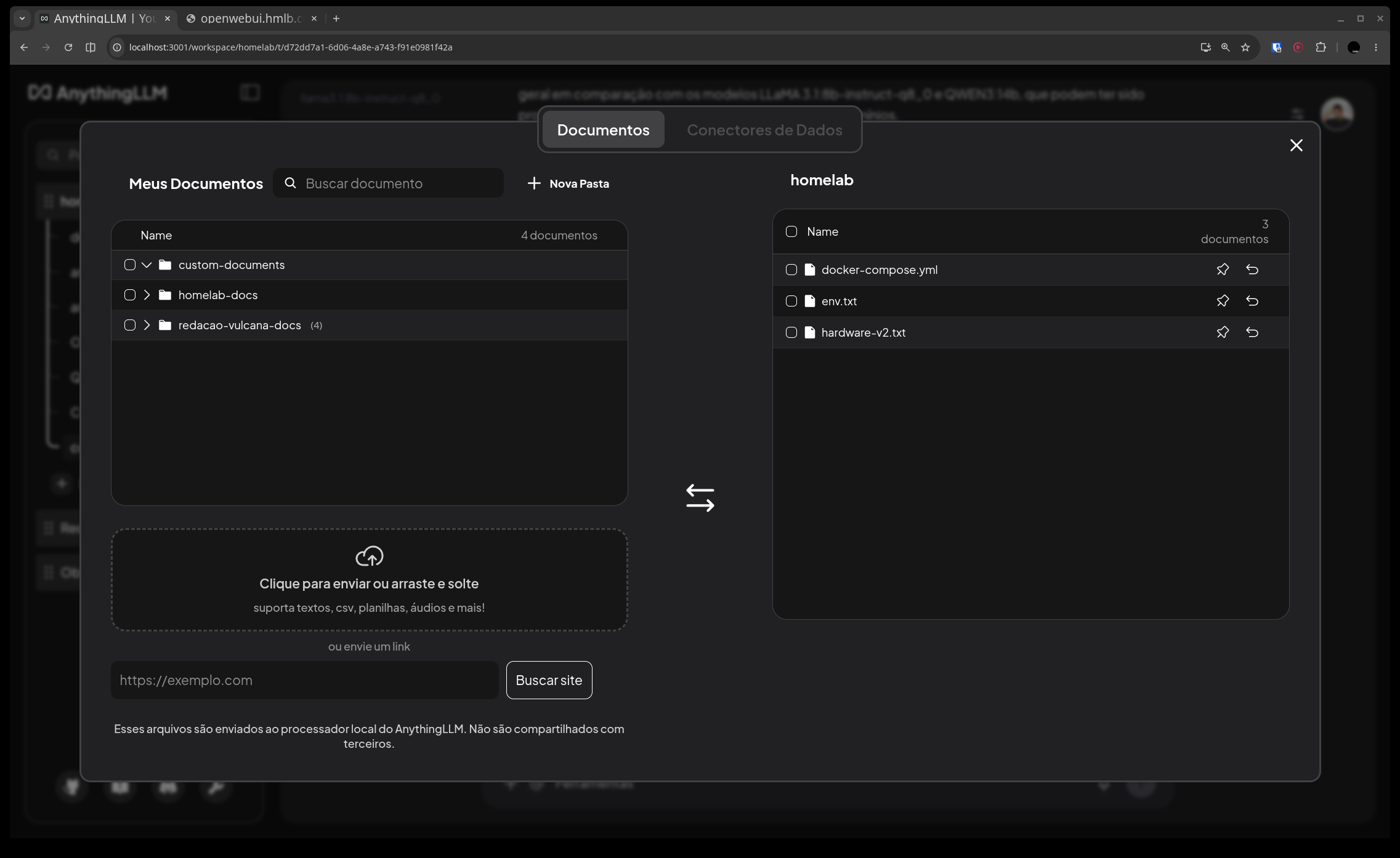

O AnythingLLM, por outro lado, aposta no caminho oposto. Ele vem com uma proposta mais direta, com foco em uso local, privacidade e pouca fricção, oferecendo desktop e auto-hospedagem, além de suporte a chat com documentos e bases de conhecimento. A ideia é menos “construir um laboratório” e mais “abrir e usar”, sem sacrificar produtividade.

No meu teste, o AnythingLLM se mostrou mais amigável para criar um fluxo de trabalho de redação com base de conhecimento. Ele já traz uma estrutura mais pronta para RAG e organização de documentos, o que ajuda bastante quando a prioridade é sair do zero rápido. A própria proposta do projeto reforça o uso local, offline e com privacidade por padrão.
