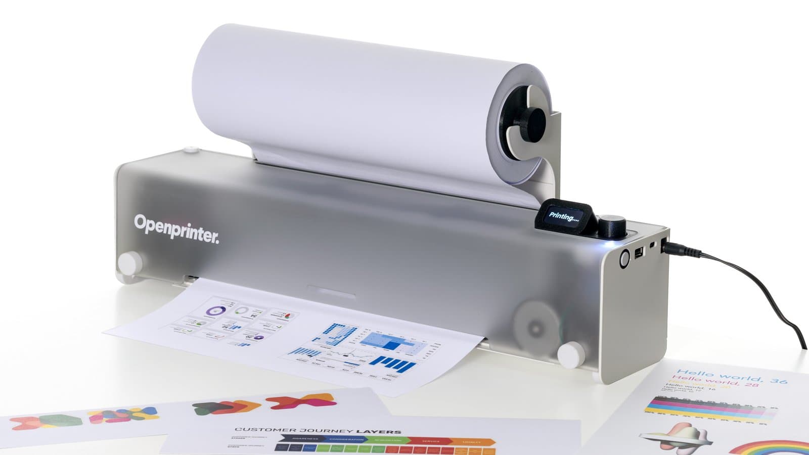

Open Printer: liberdade e sustentabilidade com impressora opensource
Cansado de impressoras descartáveis e cartuchos caros e proprietários? Conheça a Open Printer: uma impressora jato de tinta de hardware aberto, pensada para quem quer controle total sobre seus equipamentos.
Desenvolvida pela equipe da Open Tools e atualmente em fase pré-campanha na plataforma Crowd Supply, a Open Printer é uma alternativa inovadora às impressoras convencionais, que aposta na transparência, na reparabilidade e na liberdade de uso.
Aberta, Reutilizável e Modular
A Open Printer é totalmente construída com peças padrão, incluindo cabeçotes compatíveis com cartuchos HP (modelos 63 nos EUA e 302 na Europa) que são refiláveis. O controle fica por conta de um Raspberry Pi Zero W rodando firmware de código aberto, em conjunto com uma placa adicional baseada em um STM32.
Pensada para durar, sua construção modular facilita o reparo e o upgrade, e a troca do cabeçote de impressão é simples. Todo o projeto — eletrônica, design mecânico, firmware e lista de materiais — será disponibilizado sob a licença Creative Commons BY-NC-SA 4.0, incentivando modificações e melhorias pela comunidade.
Desempenho e Versatilidade
Em termos de qualidade, a Open Printer entrega 600 dpi para impressões em preto e branco e 1200 dpi para coloridas. O usuário pode optar por usar apenas cartucho preto, apenas colorido ou ambos, conforme a necessidade.
A versatilidade vai além dos cartuchos: a impressora aceita tanto folhas comuns (A4, A3, carta, tabloide) quanto rolo de papel contínuo, o que abre espaço para impressões criativas como faixas, banners e tiras. Um cortador integrado garante cortes precisos ao final de cada trabalho.
Interface Moderna e Compatibilidade Total
O controle da impressora é feito por uma tela TFT de 1,47 polegadas acompanhada de um botão giratório de navegação. Em conectividade, ela é bem servida: USB-C para ligação ao computador, USB-A para armazenamento externo, além de Wi-Fi 802.11ac e Bluetooth 4.1.
A compatibilidade é ampla: funciona com Windows, macOS, Linux, Android e iOS, graças ao uso do servidor de impressão CUPS de código aberto.
Compacta e Adaptável
Com dimensões de 50 x 10 x 11 cm, a Open Printer é compacta e se adapta a diferentes espaços de trabalho, podendo ser usada sobre a mesa ou montada na parede. A alimentação é feita por um adaptador de 24 V DC, padrão para aplicações robustas e confiáveis.
A Open Printer não é apenas mais uma impressora. É uma ferramenta feita para artistas, educadores e usuários conscientes, que buscam um equipamento longe da obsolescência programada. Ela não impõe restrições ao usuário, seja em software, cartuchos ou peças de reposição.
