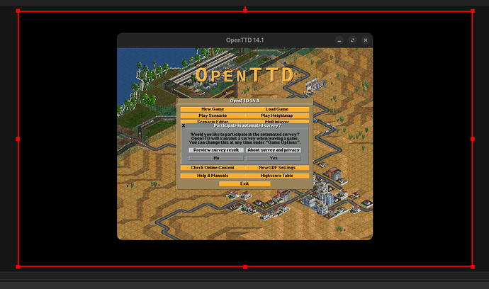

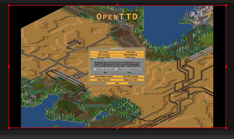

Olá pessoal, recentemente tenho usado o OBS e reparei um comportamento no minimo estranho do OBS na captura de janela com PipeWire no GNOME com Wayland (Fedora desde o 40).
Ao capturar uma janela de algum flatpak (testei com o Open TTD) ele captura corretamente, apenas o jogo (imagem abaixo):
Porém ao tentar capturar alguma coisa “instalada no sistema host” ele simplesmente além de capturar os decoradores da janela ainda captura uma zona morta gigantesca (testado com o OpenTTD da Steam):

Até da pra “contornar” este problema cropando a imagem, da um trabalho chato e não fica perfeito visto que eu utilizo a extensão de deixar os cantos arredondados (para manter a coerência visual entre todos os apps) e ela aparece na captura pois parece que quando o OBS captura algo que não é flatpak ele meio que “filma a janela como um visualizador externo”.
O que pude reparar nos poucos testes que fui capaz de fazer:
  • Tanto a versão baixada pelo site, quanto a versão baixada via steam tem o mesmo comportamento, ja a versão flatpak não.
  • Usando o xwininfo verifiquei que ambos rodam com o xorg (então devem rodar pelo xwayland) pois consigo obter informações destas janelas.
  • Ao rodar com o SDL_VIDEODRIVER=wayland ./openttd ele até “funciona”, a janela aparentemente roda pelo wayland porém além de perder totalmente os decoradores da janela, ao capturar via OBS os cantos arredondados continuam.
Aparentemente quando uma janela roda nativamente via Wayland o OBS/Captura via PipeWire é capaz de capturar somente o conteúdo da janela porém caso esteja rodando via XWayland talvez a forma como o GNOME constrói a janela faz este comportamento estranho acontecer.
