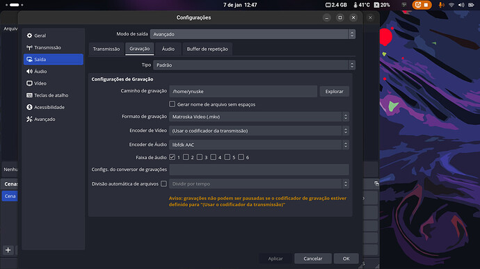

sempre que tento iniciar gravação aparece esse erro, estou usando o arch linux com o obs flatpak
manda print das configurações / saída também
no encoder de video da gravação, tem outras opções? funcionam?
so tem essas opções amigo
Seleciona “Avançado” lá em cima, depois aba “Gravação” e clique em “Encoder de Video” e mostra as opções, como:

aqui amigo
obg amigo , é mt coisa na log
Encoder de Video, mandou print das opções de audio…
desculpe, sou leigo nisso
