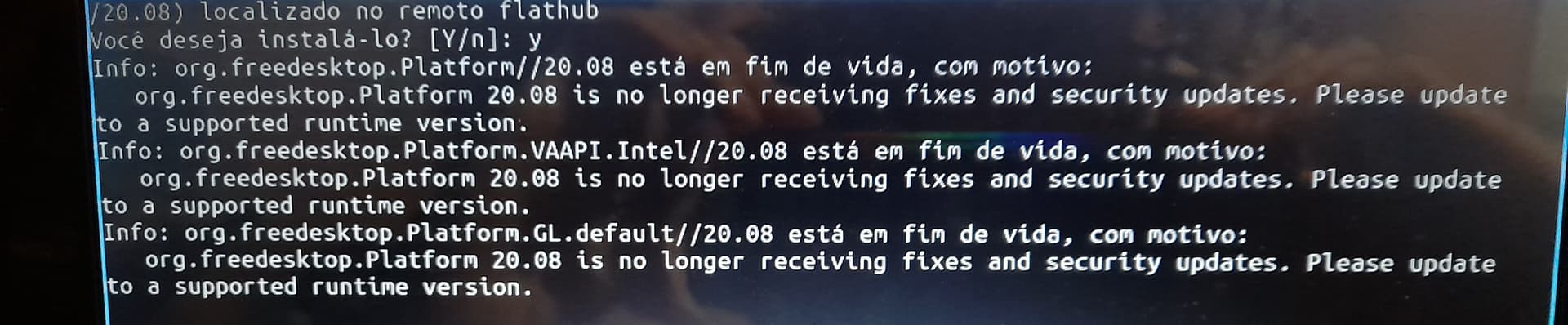

O que significa, "Info/ ------------------- está em fim de vida com motivo: is no longer receiving fixes and security updates...?
Tentei instalar um jogo aqui diretamente pelos arquivos fornecidos pelo site, e após a instalação o mesmo não funcionou (ao clicar no executável nada acontecia) então fui instalar pelo terminal pra ver se funciona mas me deparei com essa mensagem ao digitar o comando de instalação…
Devo me preocupar??
O que isso quer dizer para eu fazer?
Parece que o jogo que você instalou está usando uma runtime desatualizada do Flatpak, que não tem mais suporte. Creio que não há nada que você possa fazer, além de aguardar o desenvolvedor (ou empacotar) do jogo atualizar para a versão mais recente dessa runtime.
Irei ter algum prejuizo com isso? (Como vírus ou alguma ameaça)??
Tá escrito pra fazer update para a versão runtime suportada…
Prossegui com a instalação e o jogo funcionou normalmente…
Isso abre uma possível brecha de segurança. Se alguém descobrir uma vulnerabilidade na runtime desatualizada, vai poder explorar, justamente porque o desenvolvidor não atualiza mais…
