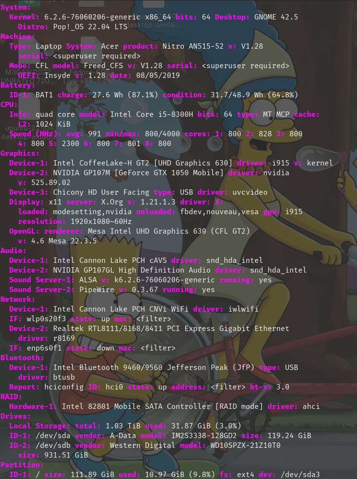

Qual é a placa dedicada em questão? Precisamos da configuração completa do computador.
Olá @Stella_Dias, tudo bem contigo?
Para que a comunidade possa ser objetiva nas respostas, passe a maior quantidade possível de informação sobre seu hardware e qual sistema operacional você está utilizado.
Use as dicas deste post para te ajudar a coletar as informações.
