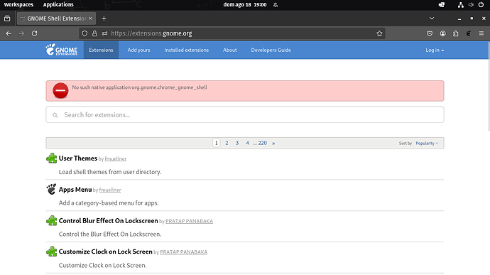

Ola, eu sou meio novo no linux, eu ja vejo coisa sobre faz quase um ano, e nesse meio periodo eu ja usei Dois linux, o mint e o que eu estou agora que é o PopOS, mas partido direto pro assunto, eu tava vendo uns videos de custmização do Pop e eu vi a utilização do Gnome Tweaks, ai eu baixei par usar, e fui baixar a extensão da integração do gnome shell, quando eu vejo no tweaks que não tem shell aparentemente no meu pop (e tipo na opção shell ta em branco com uma exclamação como se tivesse algum problema), eu ja tentei pesquisar e ja tentei ate falar com o ChatGPT, mas nada funcionou, porfavo alguem me ajuda :sob::sob::sob:
ai tipo, quando eu vou no https://extensions.gnome.org/ , aparece isso(obs: eu uso brave):

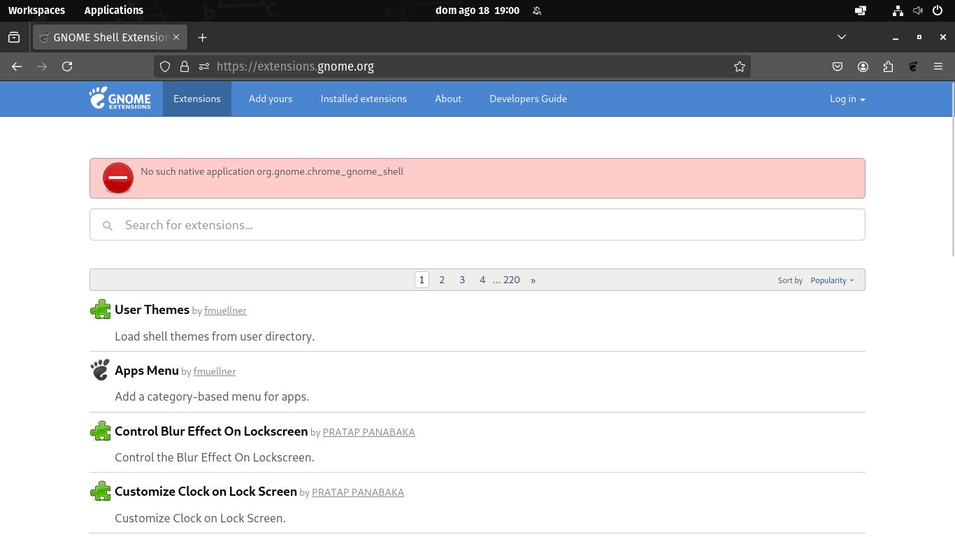

eu fui ate formatei meu pc pra ver se era alguma coisa assim, quando eu fui usar o fire foz deu certo, so que depois de um tempo agora nem o firefoz funciona porque aparece essa mensagem(minha versão é Pop!_OS 22.04 LTS, e o que seria gerenciador de extensões?, se for o que eu to pensando tenho um app sim)
O ícone dele é de uma peça de quebra cabeça verde. Essa mensagem apenas informa que não foi encontrada nenhuma extensão instalada no sistema. Abrindo o app veja se está ativo a permissão de utilizar extensões, a primeira opção que aparece. Também verifique se os pacotes gnome-shell-extensions está instalado.

Você teria que instalar o pacote chrome-gnome-shell. Talvez você consiga achar na loja do Pop_OS! mas dá pra instalar por linha de comando.
sudo apt install chrome-gnome-shell
Apesar do nome, esse pacote também funciona no Firefox.
