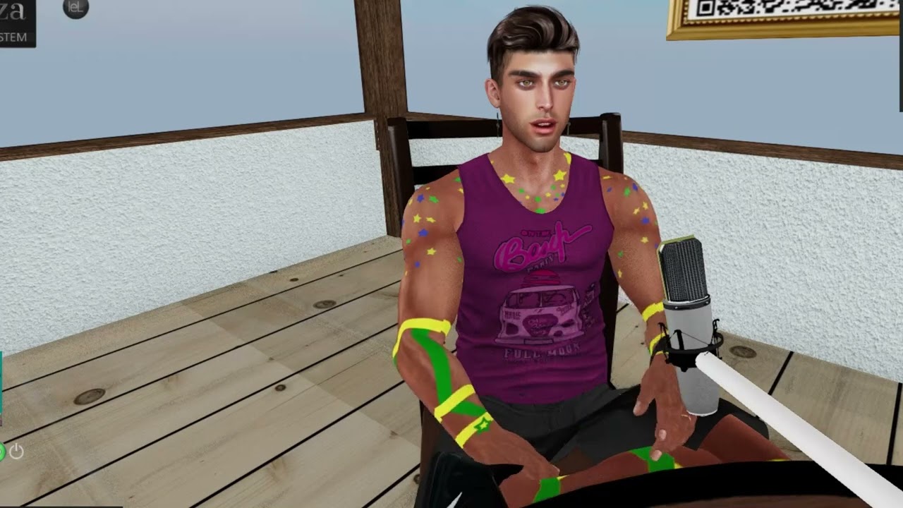

Gratidão a todos que responderam. Resolvido por hora. Até gravei um vídeo pra mostrar:
