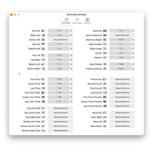

Você pode usar o rectangle, com ele você pode fazer o que bem entender em termos de atalhos:
