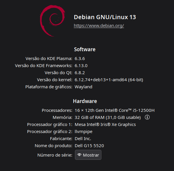

Pessoal sabem quando a nova atualização do kde plasma ira ser lançada para debian?
Testing?
Deve demorar algumas semanas
eu vi la no site que estao na versao 6.6. estou usando o setup abaixo. pelo update e a versao mais recente…
Este parece ser o stable.
Vai demorar.
Se quiser mais recente, teria que mudar para o testing.
e como faço esse procedimento?
Em
/etc/apt/sources.list
Mude os repositórios stable para testing
Exemplo
http://security.debian.org/debian-security testing-security main
Depois
sudo apt update
sudo apt upgrade
sudo apt full-upgrade
A principio é só isso.
Obs:
Contudo apesar de poder usar sem problemas, não é a versão estável.
Obrigado amigo, fui da uma pesquisa melhor sobre assunto realmente para quem utiliza o debian nao compensa.
o testing está parado na versão 6.5.4 há algumas semanas. apenas alguns pacotes do gnome 50 foram atualizados. vc pode trocar trixie por “forky” e comentar os demais repositorios como backports, security etc pois o testing não os tem.
se vc quer mesmo usar o plasma mais avançado, sem problemas de atualização, recomendo instalar do zero o debian testing live cd daqui, que é o upgrade último de 06/04.
interessante: vc está usando o você está usando o Mesa em modo de renderização por software (llvmpipe), mas não em modo de aceleração por hardware.
