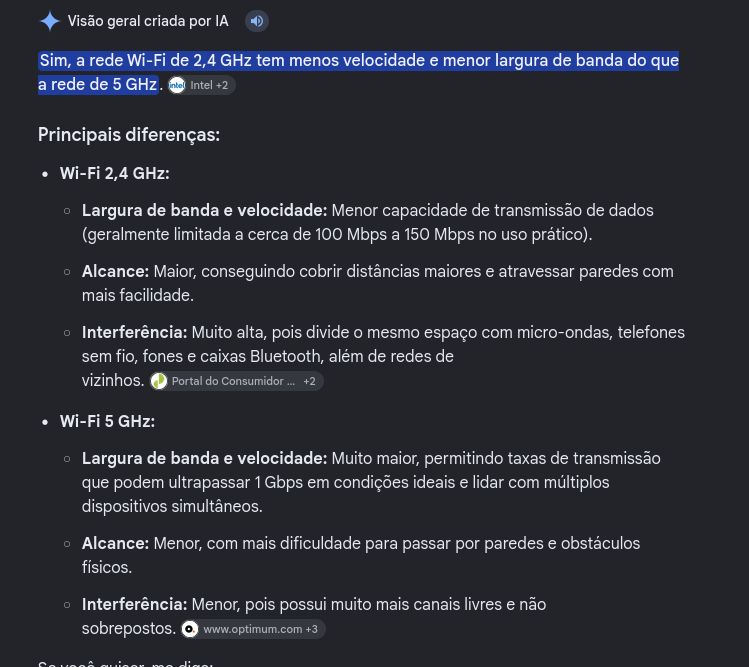

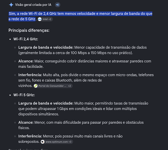

Até onde sei a 2g não é segura.
O que não entendi é que tem a mesma senha, e a dona do 5g diz que “para alguns aparece 5g e para outros 2g”.
No meu celular aparece claro o nome do wi-fi que termina com 5g. Porquê no Pc teria que ser diferente?

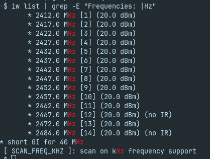

Pode ser que não aparece porque sua placa wifi não é compatível com redes 5ghz. Ai não tem o que fazer. Redes 2ghz não são necessariamente mais inseguras, são só mais lentas.

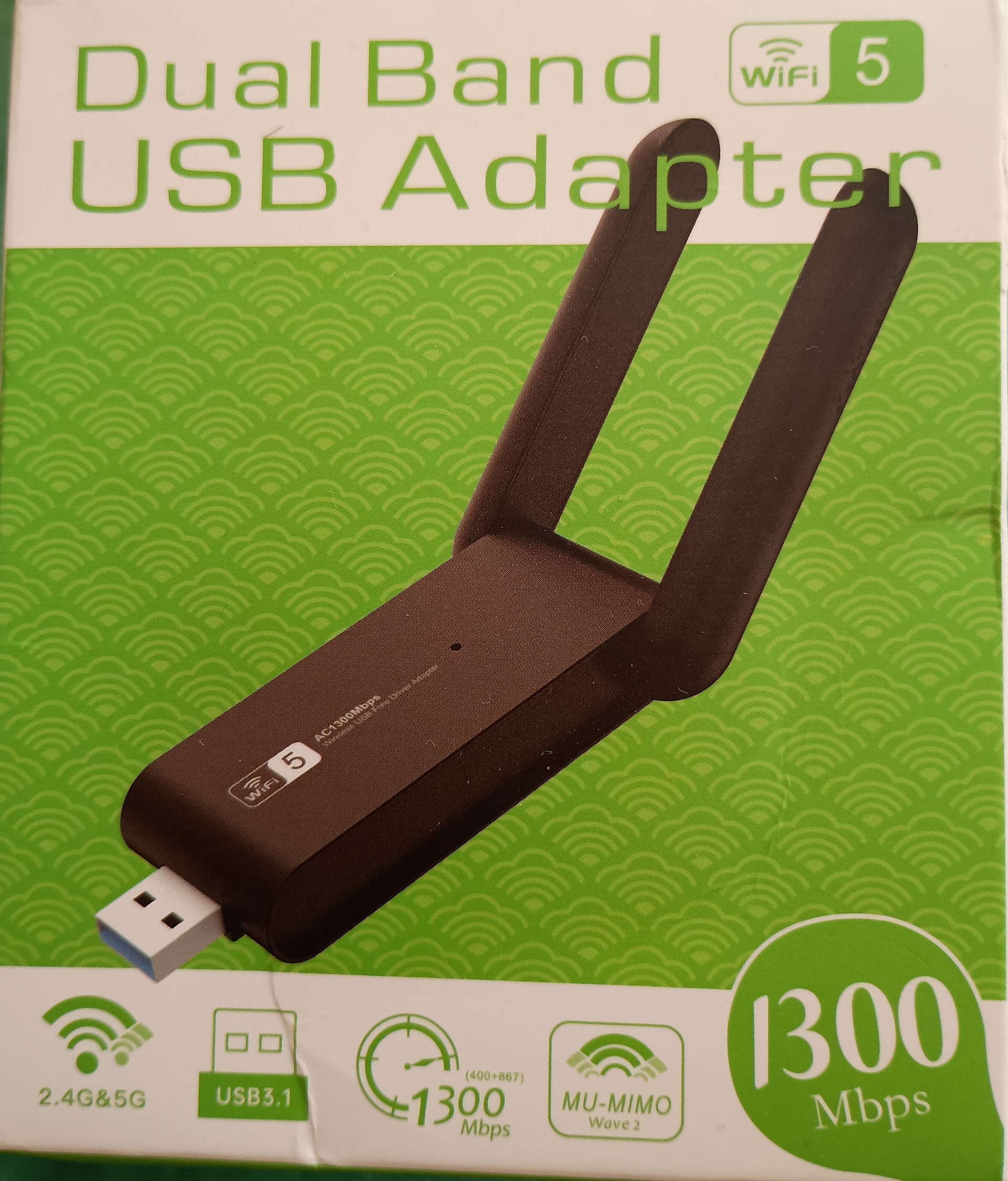

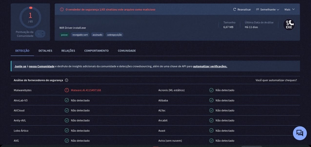

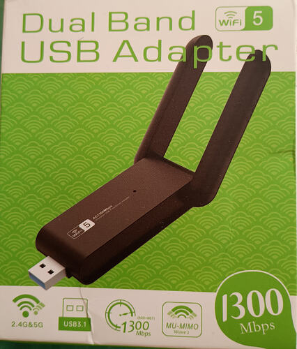

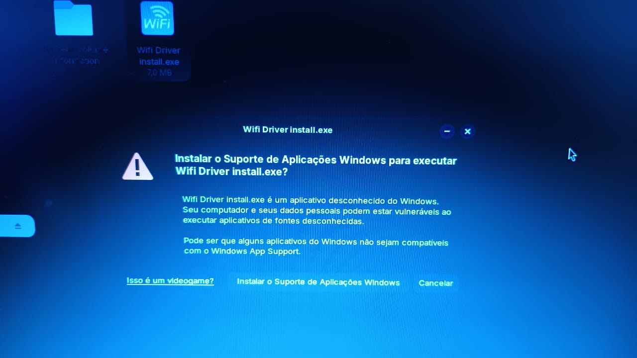

Comprei este aparelho na Shoppe para ver se melhorava, dentro dele tem dois arquivos, pesquisei o arquivo no site Vírus Total e o resultado está no print.
A caixa do produto veio aberta, e não sei se posso instalar, parece ser inseguro.
Mostre a configuração do networkmanager.
Pode ser que esteja definido para 2.4hz
2.4 é seguro, mas é mais lento

Tem que procurar o driver pra Linux, não adianta instalar o driver de Windows.
Como faço isso?
Entendi, acredito que sua placa de rede não seja compatível com o 5Ghz. Mas no caso, não se preocupe, quando é mencionado que o 2g é inseguro, podem estar se referindo ao 2g do celular, que muita gente se confunde. Bem sobre a conexão ser 2.5Ghz ou 5Ghz a diferença está em velocidade e distancia.
  • A 2.4Ghz tem um alcance maior;
  • A 5Ghz tem uma velocidade maior;
Não é 2.5, e sim 2.4hz
:+1:
2.4 alcance maior, mas com velocidade menor
5hz alcance menor, mas velocidade maior

Verifica qual porta USB você ligou ele, tenta trocar de porta coloca em uma USB 3.0 ou seja aquelas que tem uma cor azul.
Foi inserido o aparelho 5g numa entrada USB azul. Agora tirei para testar sem ele.
