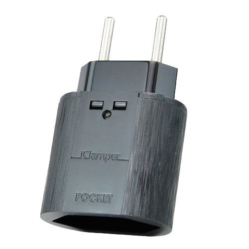

Quanto a filtros de linha eu uso e recomendo a linha com DPS da Clamper, uso em todos meus dispositivos eletrônicos.

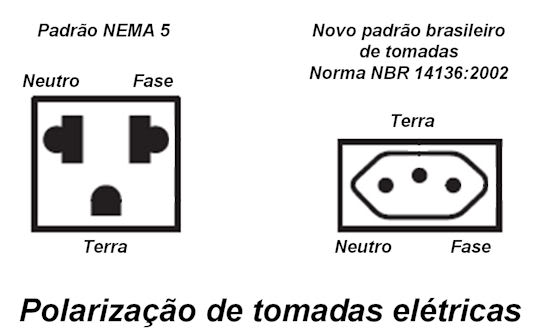

Toda a diferença. Seu problema aí provavelmente é a polarização invertida:
Como as instalações elétricas residenciais muitas vezes não são feitas de forma adequada, a própria tomada pode estar invertida. Muitos “profissionais” sequer conhecem a Norma. E, mesmo que esteja correta, boa parte dos adaptadores (“benjamins” ou “Ts”) são projetados de forma a ignorar a polarização, provocando inversões. Como consequência, é comum os eletrônicos ficarem energizados e ocorrer esse problema aí.
Outra coisa importante sobre os adaptadores se refere à qualidade dos mesmos. Mesmo que a fiação na tomada possa suportar a corrente, não é incomum que os materiais vagabundos dos adaptadores não suportem. O correto é sempre evitar esse tipo de coisa.
Verifique a questão da polarização utilizando uma chave de teste. Se estiver invertida, corrija. Se estiver usando adaptadores, confira cada um. E nunca use estabilizadores, módulos isoladores estabilizados ou no-breaks do tipo offline ou de linha interativa (basicamente, evite qualquer coisa que tenha um estabilizador).
Nossa tinha esquecido desse detalhe de trocar o lado da fase e neutro, realmente tem isso, aqui em casa eu que fiz a instalação e segui a norma NBR 5410, tinha até esquecido que tem “eletricista” que não tá nem aí para norma! rsrs

Esse problema de choque é muito comum e a causa mais frequente é a polarização invertida. Eu vejo direto lá no CdH, onde sou moderador do setor de Fontes e Energia.
Realmente, tinha me esquecido desse detalhe, isso acontecia muito na casa dos meus pais, depois que aprendi elétrica corrigi para eles.

Mas sobre essa questão de inversão das tomadas me bateu uma outra dúvida.
Por exemplo meu filtro de linha tem 8 tomadas, eu preciso chegar se cada tomada que está ligada no filtro está na posição correta ou apenas a tomada que sai do filtro e entra na parede está correta? Ou todas elas?
E um outro detalhe é que os pinos não aqueles novos padrões (3 pinos), então teoricamente não tem como a tomada ficar invertida pois só existe uma forma de encaixar, a não ser que quem montou essa elétrica da parece saiu ligando os polos sem se importar com a polarização na tomada, certo? Se for esse o caso, pra inverter eu teria que ligar em um adaptador de 2 pinos e virar pro lado oposto?
