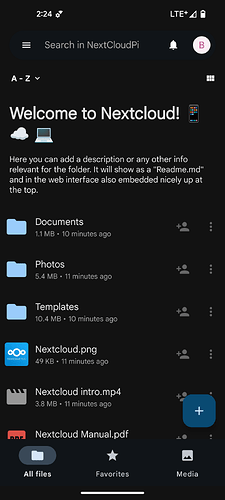

Olha como é simples no ncpi, logico que ja tinha abertos as portas no roteador e configurado root user no ncpi, mas esse nc-config facilita demais.
E já estou acessando pelo aplicativo remotamente olha lá estou usando LTE e não wi-fi, agora é só liberar para subir fotos e vídeos automaticamente para funcionar como Google photos e tal.

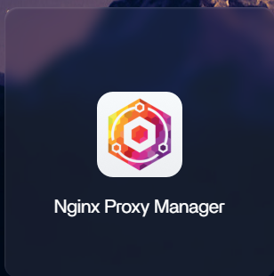

  • Instalei um proxy reverso para gerenciar os certificados para *.leonam.top e leonam.top. Ou seja, todos meus subdominios podem utilizar o mesmo certificado. Além disso, o próprio nginx proxy manager se encarrega de renovar os certificados pra mim.
