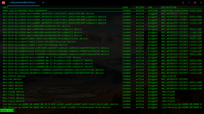

Aparentemente não tem nada errado com o serviço, quando inicialização falha ou há algum problema costumam aparecer entradas “failed” no registro, elas normalmente indicam onde está o problema.

Edit: uma coisa que reparei agora é que esse problema acontece quando ligo a primeira vez. quando reinicio já entro na área de trabalho conectado na rede que estava tentando conectar. Mas basta desligar que o problema volta. Bom, estou rodando os comandos e já posto os resultados
