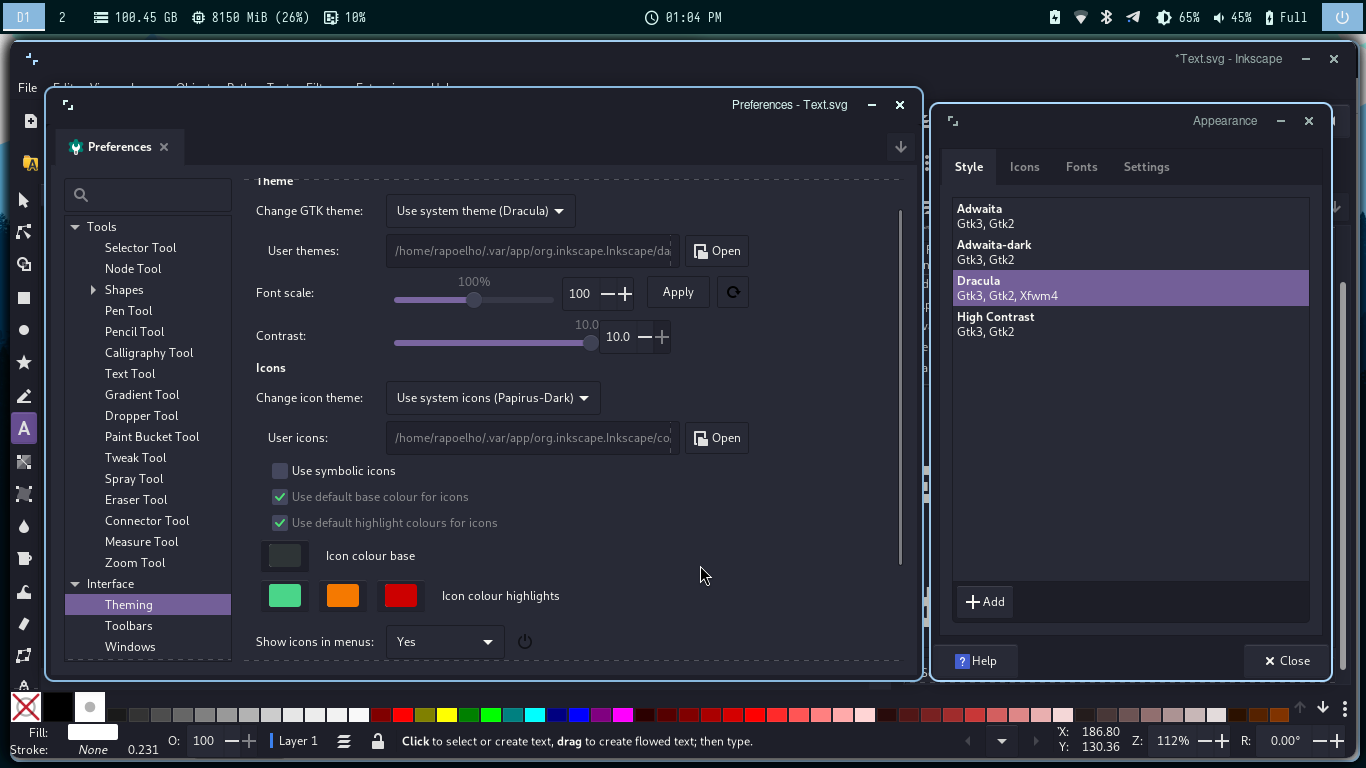

Mas esse problema dos temas parece ser mais um problema do GTK 4 do que do Flatpak em si. Por exemplo, eu uso o Tema Dracula e o Inkscape, que é GTK 3, consegue usar esse tema normalmente. E o Inkscape está em Flatpak.

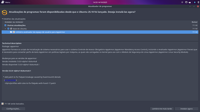

O bug nem durou tanto tempo, recebi hoje a atualização pra consertar isso:
