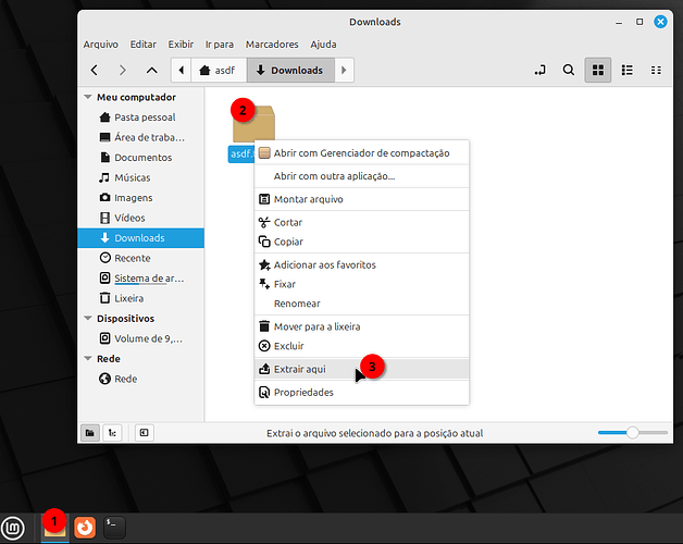

Mas tenta clicar com o botão direito e procura alguma opção com “Extrair”, talvez “Extrair aqui” ou “Extrair Para”

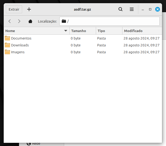

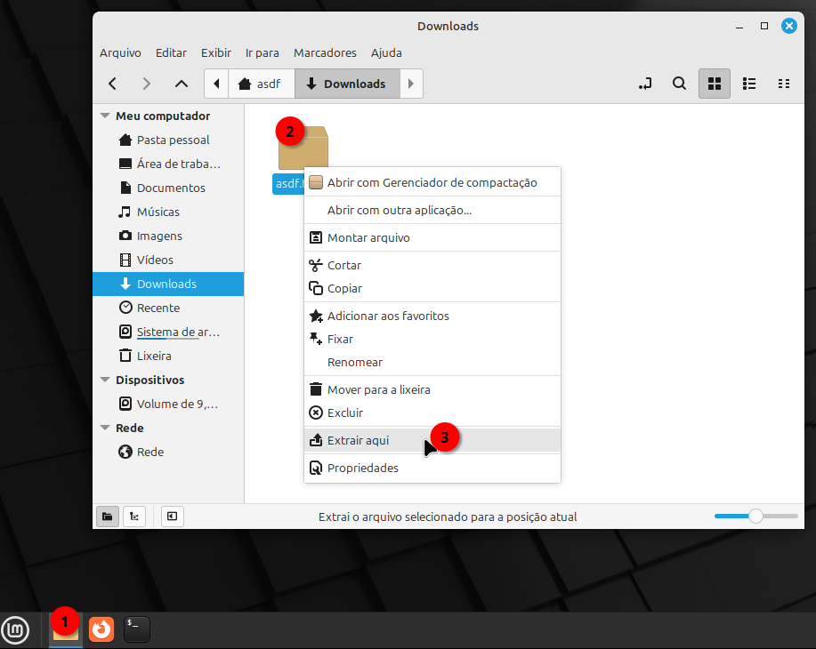

Olá! Bem vinda ao fórum. Já vi que você foi recepcionada por alguns dos nossos especialistas experts. Bem, a realidade é que é muito fácil abrir um arquivo compactado no Linux Mint. Abra o Gerenciador de Arquivos, navegue até a pasta onde baixou o arquivo, clique com o botão direito no ícone e use “Extrair aqui”.
Alternativamente você pode clicar duas vezes no arquivo e um programa será aberto, onde você terá opções de saber quais são os arquivos ali dentro, e também extrair (botão superior esquerdo) um ou todos para alguma pasta específica.

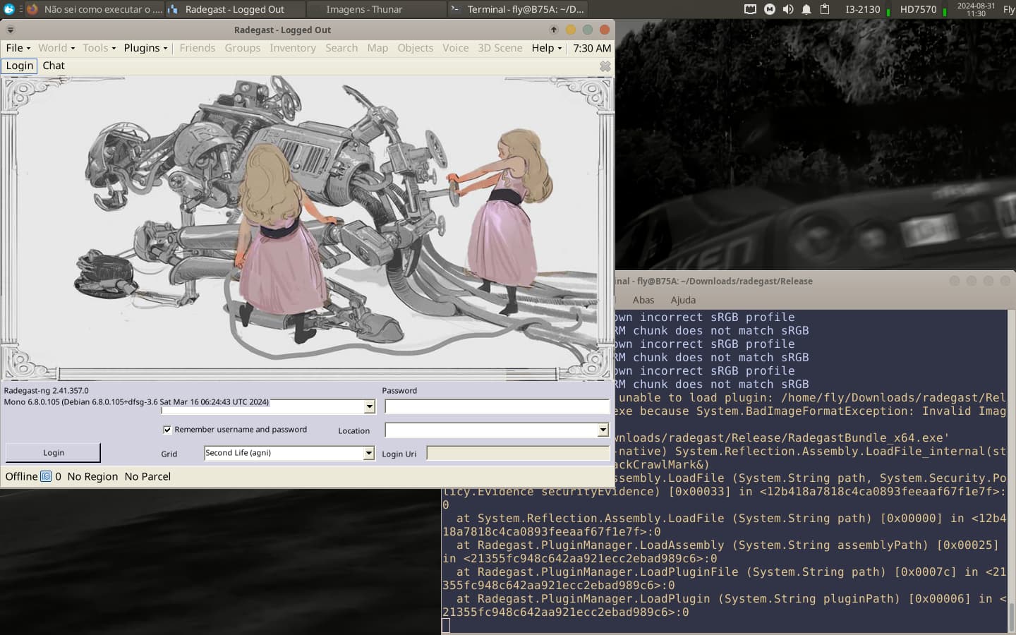

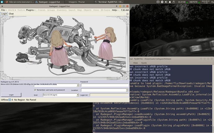

Instale o pacote mono-devel
sudo apt install mono-devel
Baixe o Radegast_x64-2.41.357.tbz

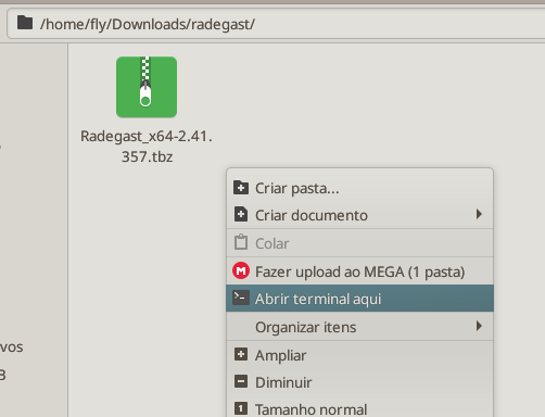

Abra um terminal na pasta onde se encontra o radegast
radegast-1
E digite o seguinte comando para extrair
tar -xvjf Radegast_x64-2.41.357.tbz
Com isso sera criado uma pasta chamada Release
Na mesma janela do terminal entre no diretorio Release com o comando cd
cd Release/
Abra o radegast com o seguinte comando
mono Radegast.exe

Ola …ao clicar com o botao direito do mouse nao me deu a opção de abrir terminal aqui, mas eu ja tinha a pasta release…aí abri o terminal e dei o comando mono radegast. exe que vc falou…
deu certissimo!!..agora como faço pra localizar o radegast para eu entrar novamente para jogar? e como faço pra criar um icone na area de trabalho? o que seria o pacote mono devel?
