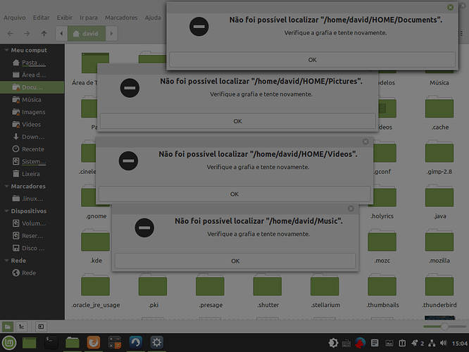

Porém, me lembrei de algo muito importante. Quando a minha Pasta Pessoal sumiu da Área de trabalho, eu a encontrei buscando pelo explorador de arquivos, ela estava lá, só não queria aparecer na Área de trabalho. Aí, penso que piorei a situação, criei uma pasta com nome HOME (tudo em caixa alta), dentro da minha Área de Trabalho e coloquei todos os meus arquivos dentro dela. Por um momento funcionou, mas após um tempo usando essa gambiarra, essa pasta HOME sumiu, com toda a meu ‘desktop’, e o sistema criou outro.
O erro indica essa tal pasta que eu criei:
"Não foi possível localizar “/home/david/HOME/Documents”

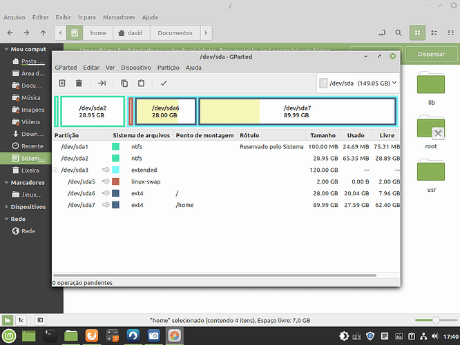

Minhas partições:
Detalhe: O sistema está na /dev/sda6 (nomeada / ) que tem 28 GB. Já a home, deveria estar na “/dev/sda7” (nomeada /home).
Mas, quando vejo pelo Explorador, o que acontece é o contrário:
A pasta home está dentro da partição do sistema (/dev/sda6).
E o mais estranho, é que quando vejo as propriedades da home, o sistema indica a memória da partição sda7.
Print, propriedades da home:
  • A seta vermelha indica a part do sitema (sda6)
