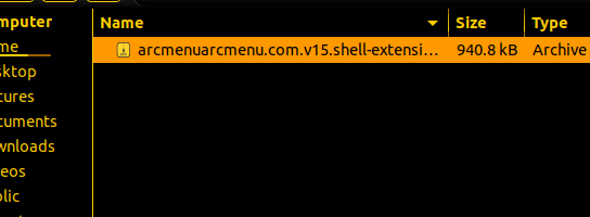

Baixe a extensão de sua preferência, eu vou usar como exemplo a instalação da extensão Arc Menu.

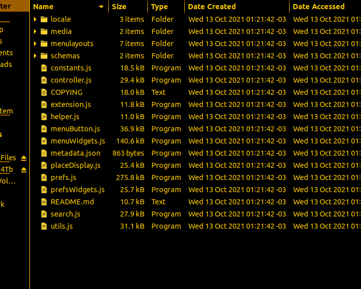

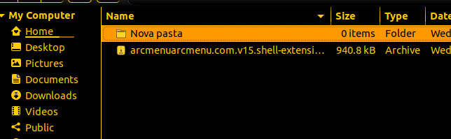

Crie uma nova pasta e descompacte o conteúdo do arquivo zip nessa pasta.
Arquivos da extensão compactados. Extraia-os para a pasta que acabou de criar.

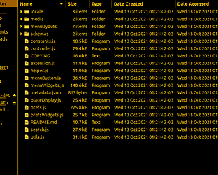

Pasta com os arquivos extraídos.

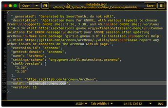

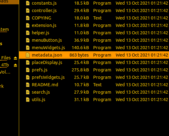

Procure pelo arquivo metadata.json e abra-o com o editor de textos de sua preferência.
Procure pela linha onde esta escrito uuid e selecione o nome que vai aparecer mais a direita sem as aspas e clique com o botão direito do mouse e selecione copiar. Da forma como mostra a figura.

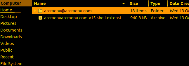

Renomeie a pasta onde estão os arquivos da extensão com o mesmo nome que você selecionou e copiou do arquivo metadata.json.
