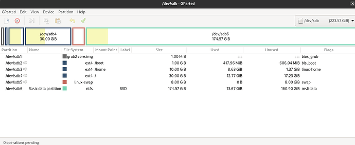

Não estou conseguindo aumentar o tamanho do meu /home utilizando o gparted

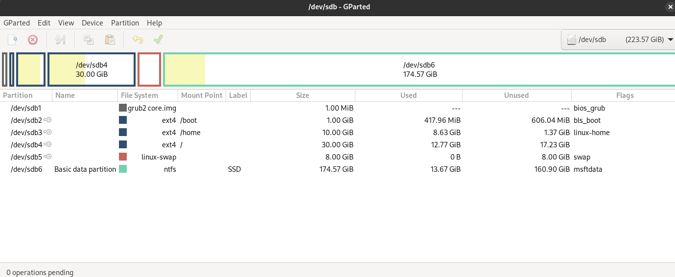

Olá pessoal, tudo bom com vocês? Sou iniciante no linux e na hora instação eu coloquei apenas 10gb para o /home e agora estou precisando de pelo menos +10gb só que eu não consigo mover os 10gb do meu ssd para cima, queria até baixar o tamanho do meu swap q é 8gb para 4gb ou 2gb, mas minha prioridade é aumentar o tamanho do /home, alguém me ajuda?
Seja bem-vindo, @Siebra_Linux
Não existe espaço livre (“não-alocado”) – então, não tem para onde “mover” sua partição /home.
A solução mais simples é diminuir a partição sdb6 (ntfs), de 160,9 GiB para 140 GiB. – Aí, sim, você teria 20,9 GiB de espaço livre (não-alocado), lá no final do disco.
ALERTA: - O GParted vai dizer que isso tem um risco! – Se mesmo assim ele topar, pode ser feito. – Se ele disser que não dá, é porque não tem jeito.

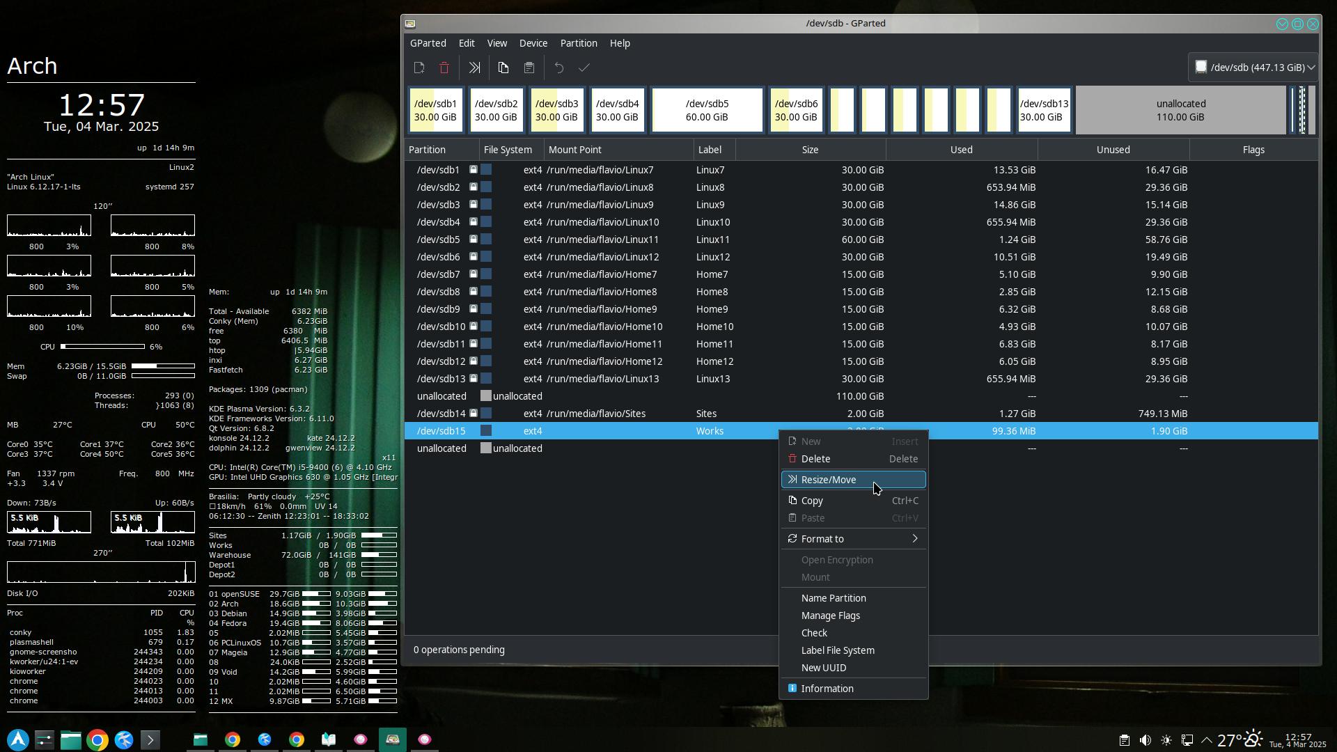

O primeiro passo é selecionar sdb6 com o botão direito do mouse e “desmontar”, caso esteja montado (em uso). – Parece que seu sdb6 não está montado:

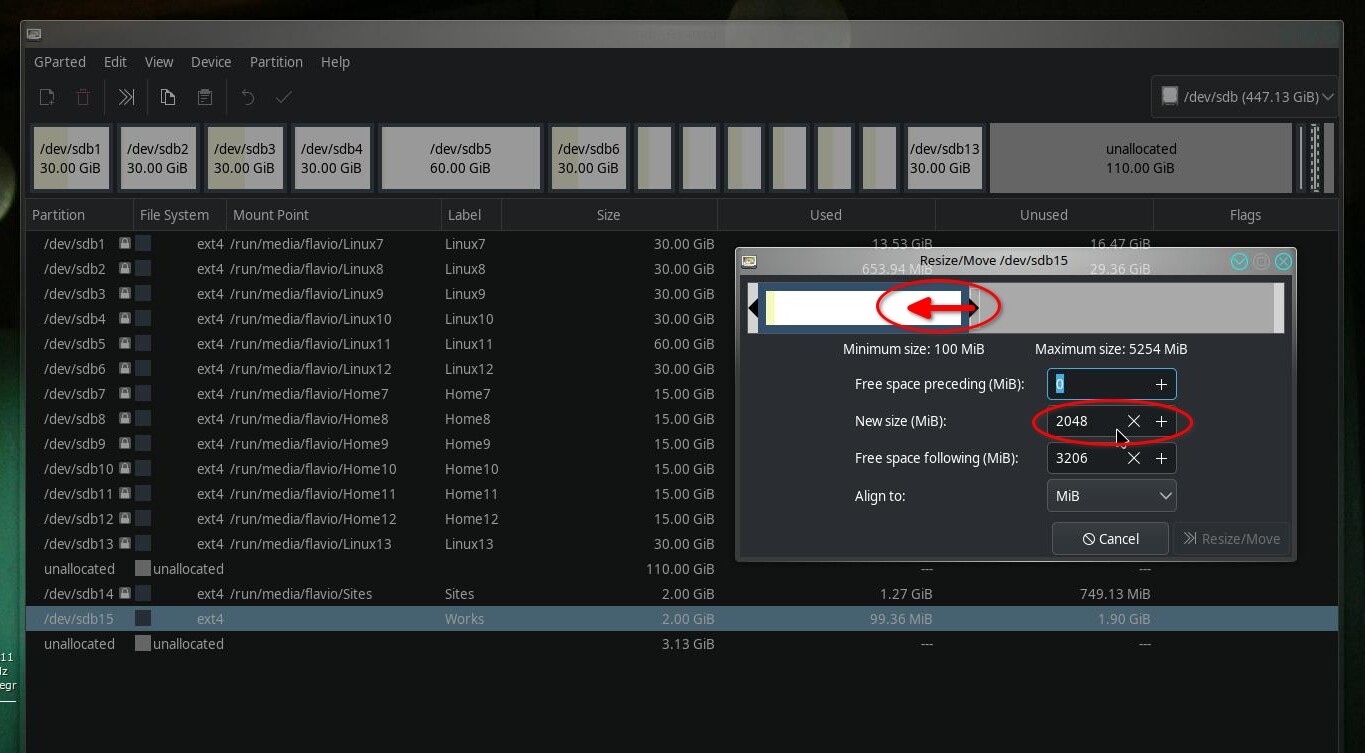

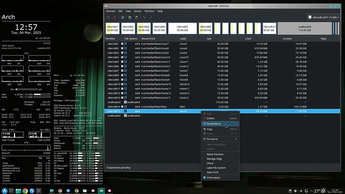

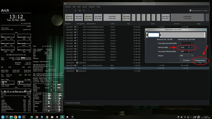

Em seguida, clicar com o botão direito e escolher “Resize / Move” (Redimensionar / Mover):

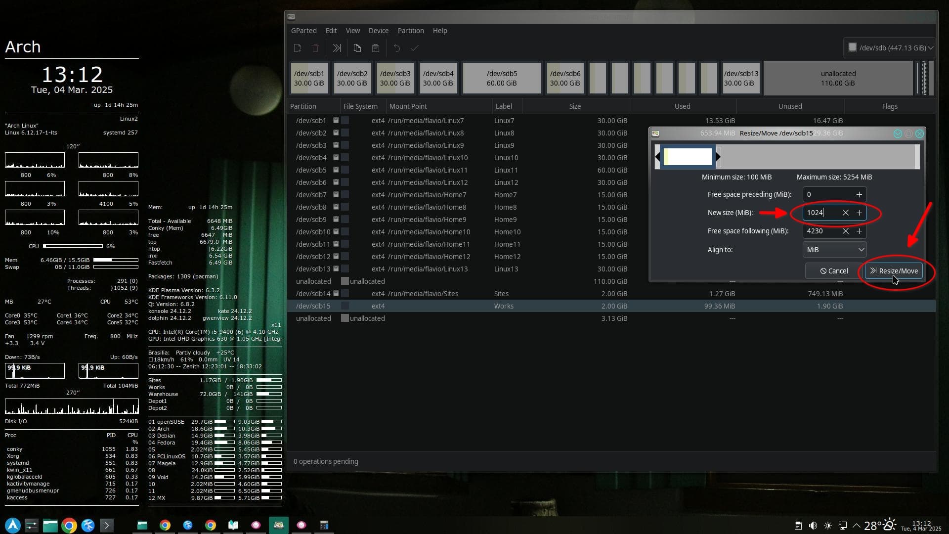

Vai abrir uma janelinha, onde você pode “arrastar” o final da partição sdb6 para a esquerda, usando o mouse – ou editar o tamanho “numérico” dentro do campo “New size” (Novo tamanho):

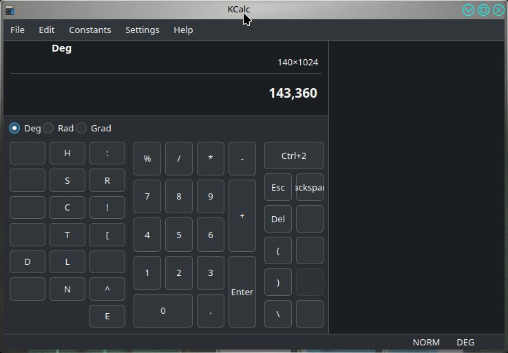

Eu costumo abrir uma Calculadora, para saber o número exato. – Por exemplo, 140 GiB = 140 x 1024 = 143.360 MiB:
Após digitar o novo tamanho, tecle Enter – e deve aparecer o botão para seguir adiante. – Verifique tudo, antes de confirmar:

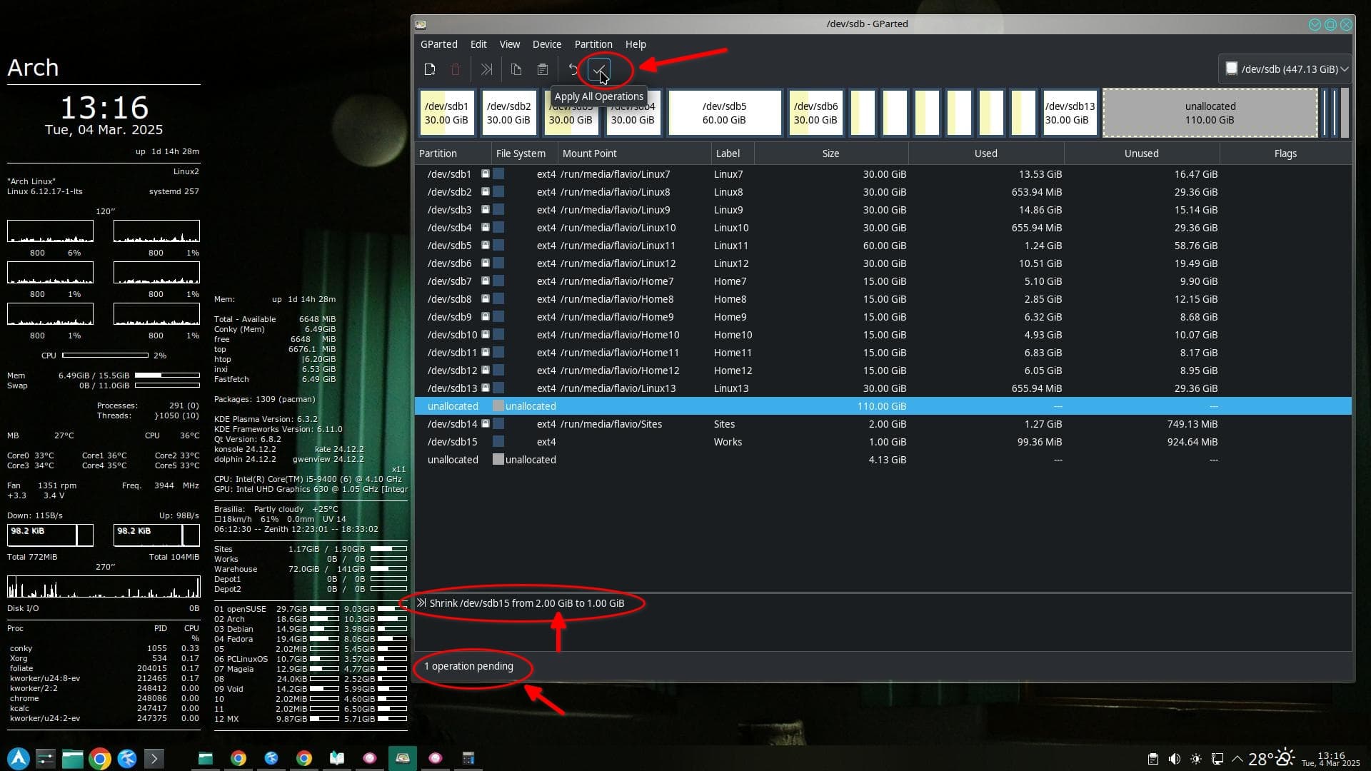

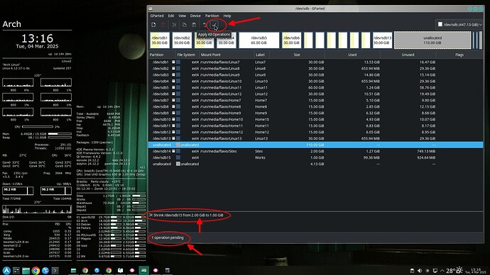

Lá embaixo, vai aparecer a mensagem de “1 operação pendente”. – Arraste a borda (interna) para cima, para exibir a mensagem explicando o que será feito: – “Shrink sdb6 de 160,9 GiB para 140 GiB” (shrink = encolher, reduzir).
Se estiver seguro do que vai fazer, clique em “Apply All Operations” (Aplicar todas as operações):

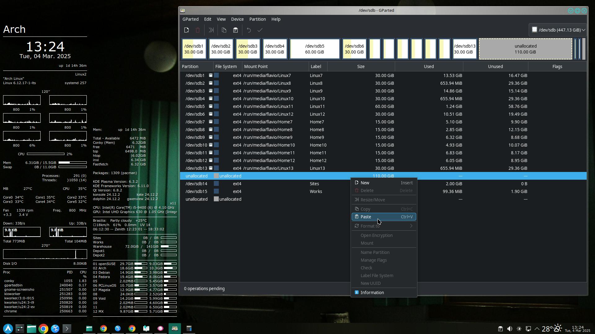

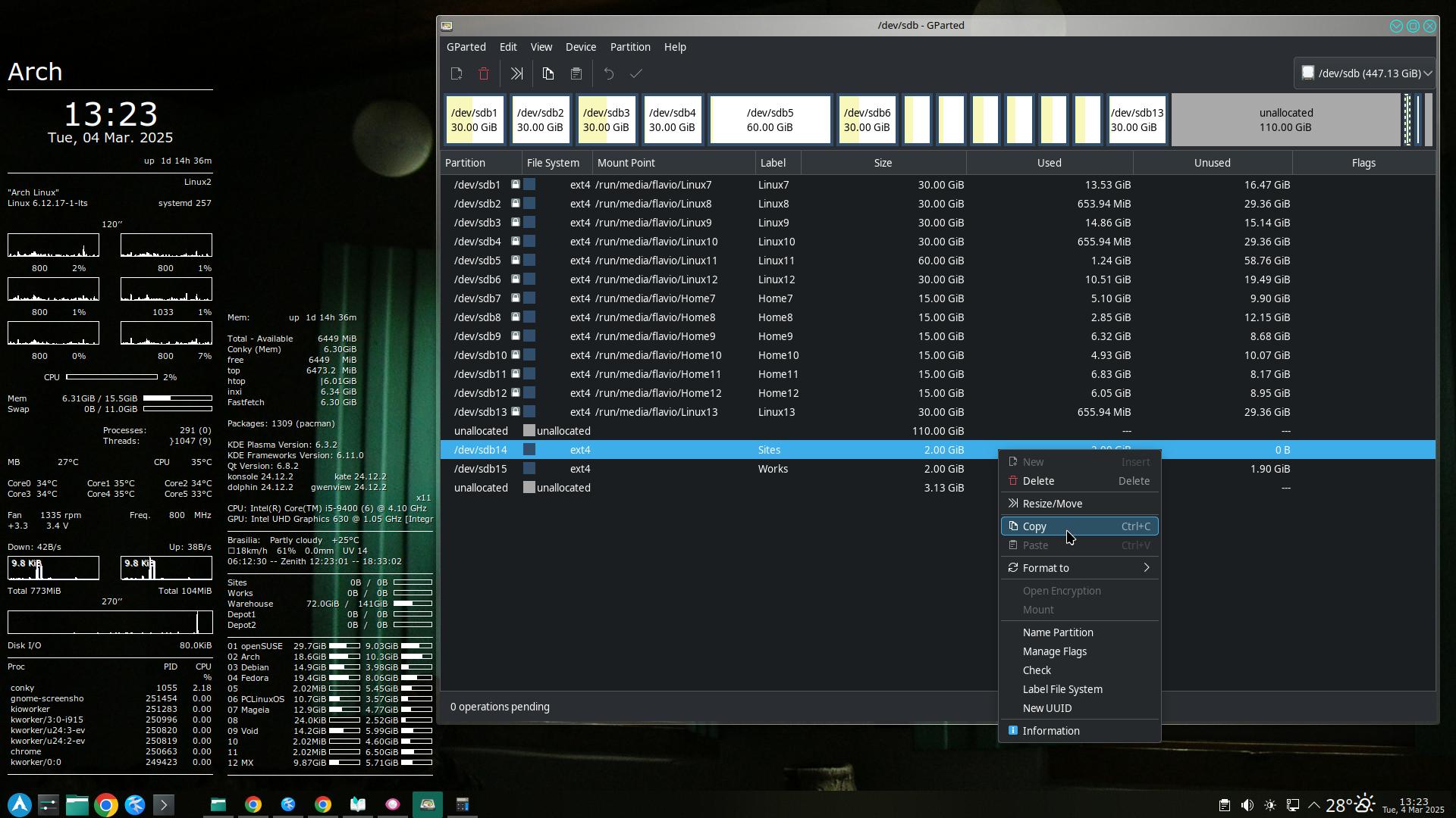

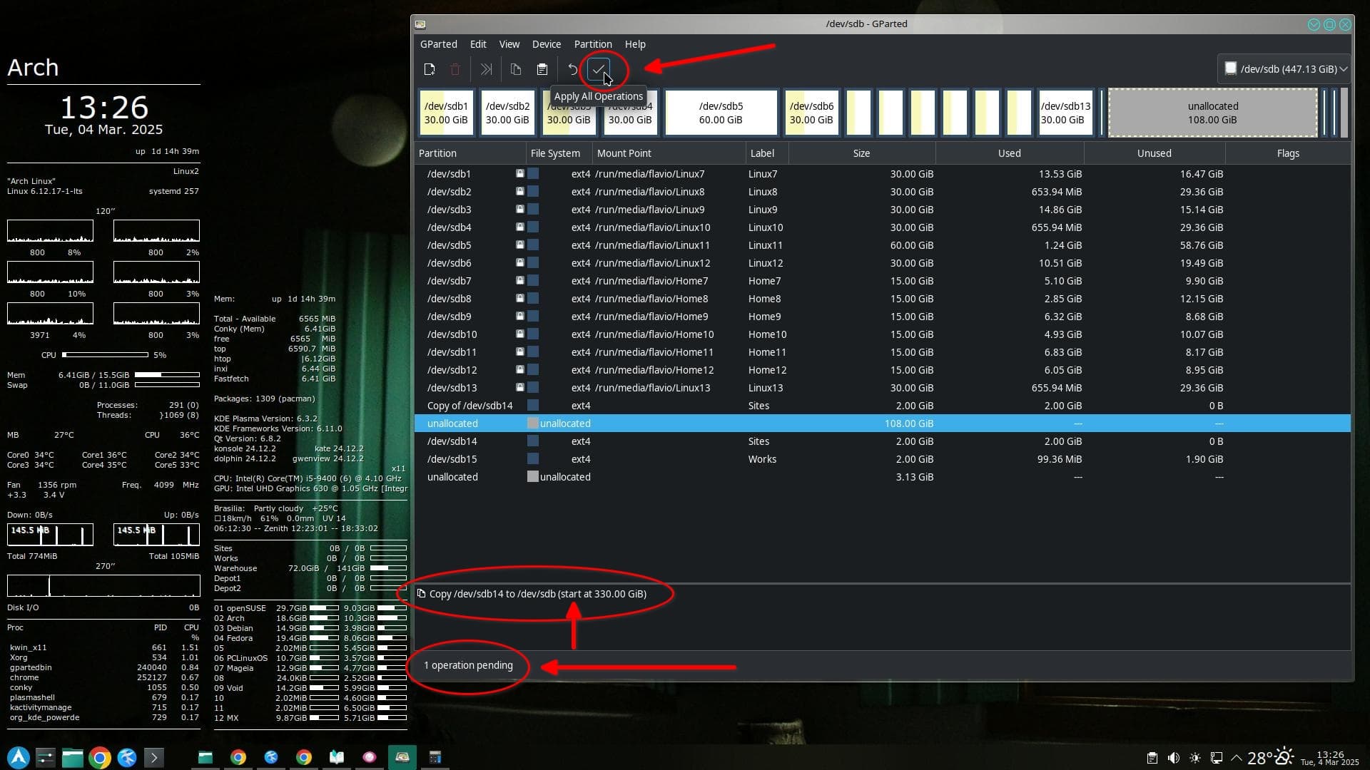

Agora que você já tem um espaço não-alocado, “copie” a sua partição /home sdb3:

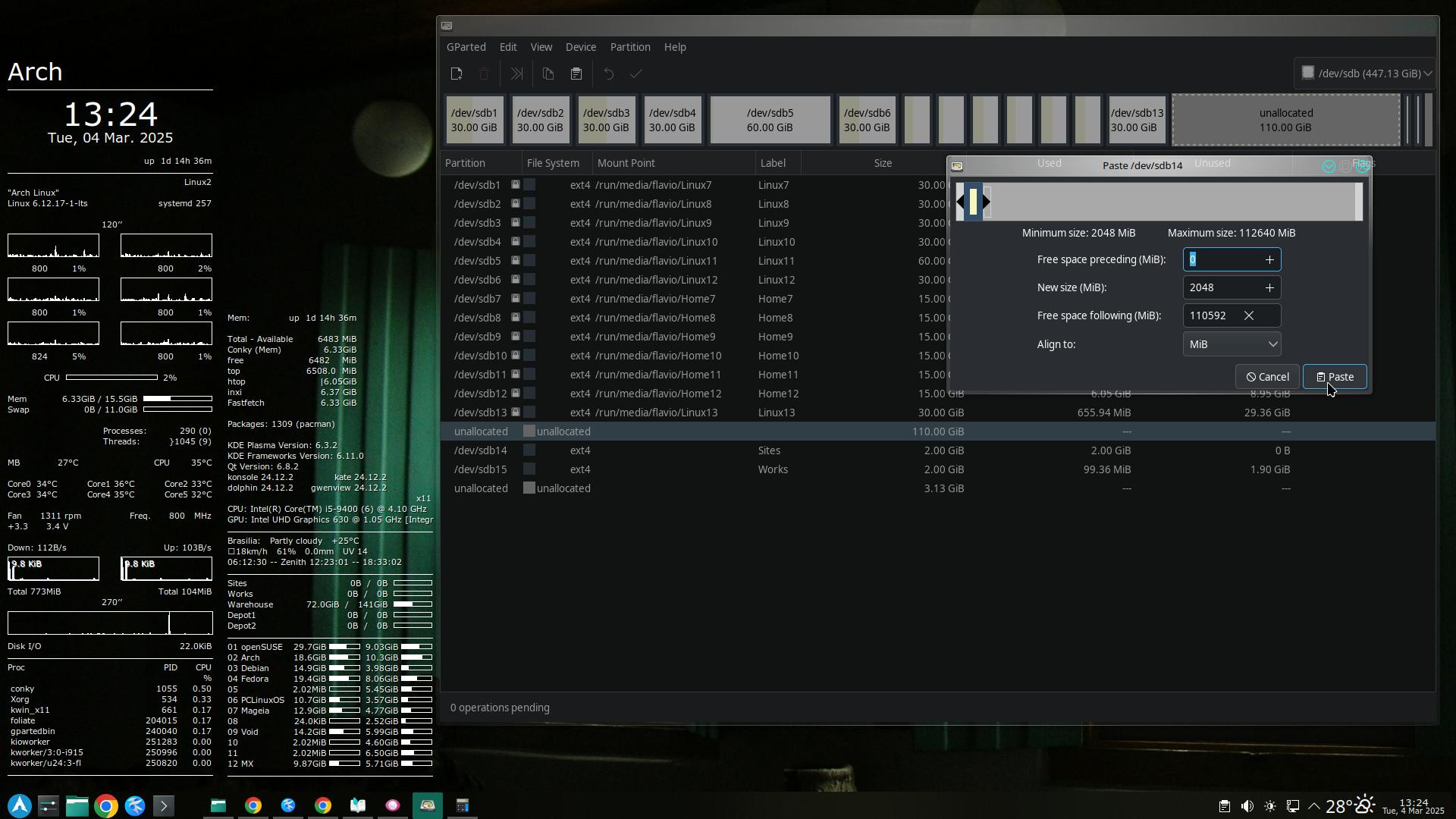

… e “cole” no espaço não-alocado:
Confirme:
Mesma coisa: – “Aplicar Todas as Operações Pendentes”:

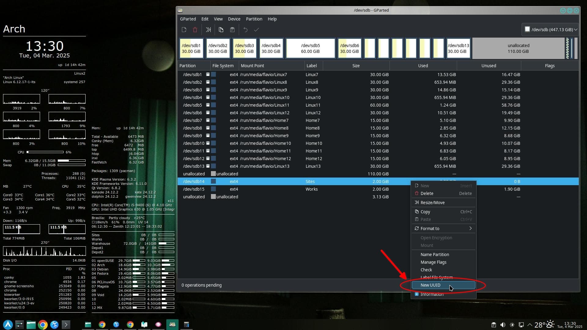

Também é bom mudar o UUID da /home sdb3 “original” – para que sua “distro instalada” use a /home “cópia”, de 20 GiB. – Se quiser saber como, é só dizer.

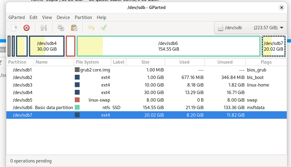

Sim, me diz como mudar esse UUID, agora vou fazer esses passos que tu falou pra ver se resolve o problema
Ficou assim

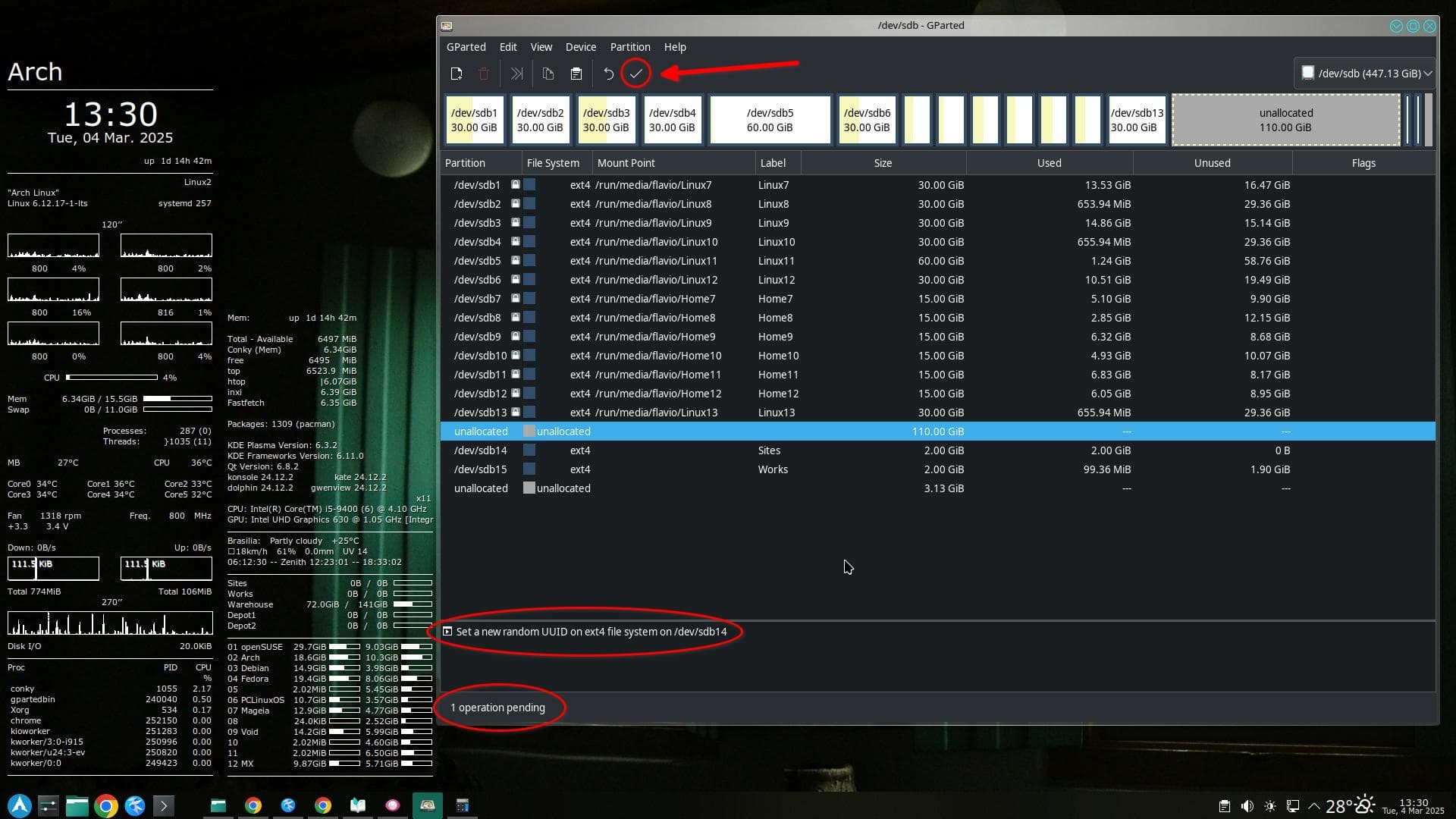

Opa, vamos lá.

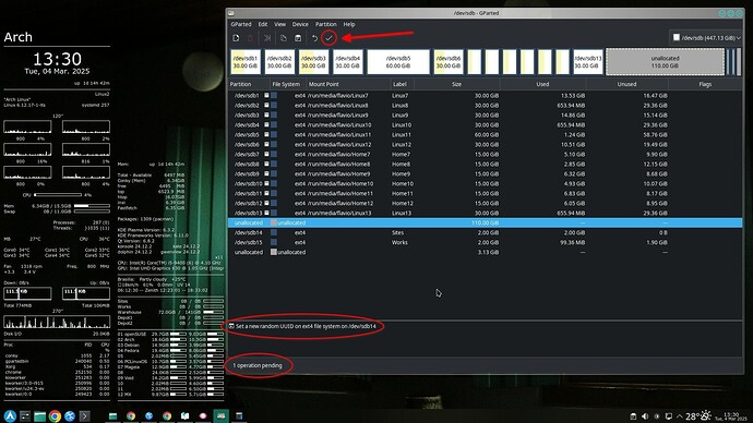

Lembre que é para mudar o UUID da partição /home “original”, de 10 GiB:
Mesma coisa: – “Aplicar”, lá no alto:
Agora, você deve ter sdb3 com um identificador UUID – e sdb7 com outro UUID diferente.

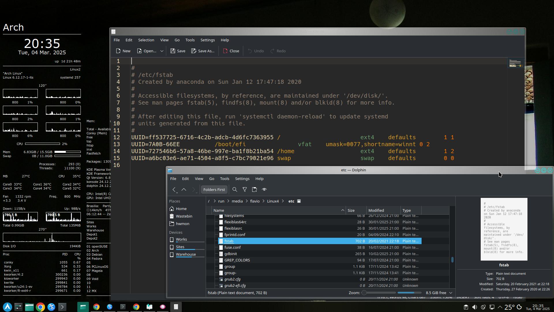

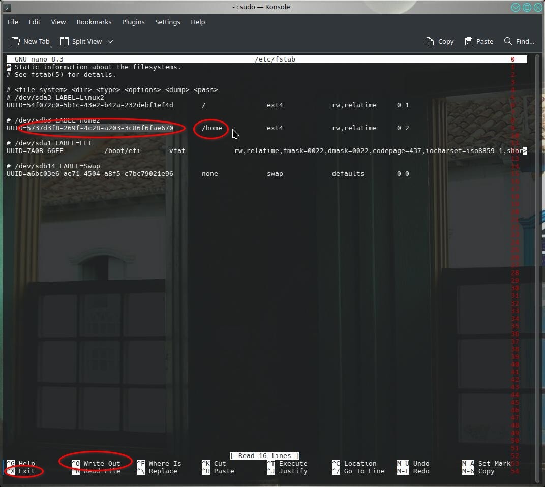

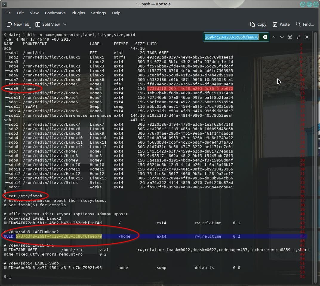

Use o comando sudo blkid para ver os identificadores de todas as suas partições – e cat /etc/fstab para ver qual UUID está configurado como /home – ou lsblk:
lsblk -o name,mountpoint,label,fstype,size,uuid
Se o UUID da /home não for o mesmo de sdb7, basta copiar este último e fazer a substituição no arquivo /etc/fstab:
sudo nano /etc/fstab
Para salvar, no nano, CTRL+O.
Para sair, CTRL+X.
Se não tiver o nano, use outro editor de texto que aceite sudo.

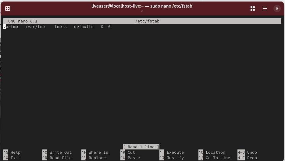

fiz tudo, mas na hora do codigo /etc/fstab deu esse problema
Esquisito…
No meu Fedora 41, está assim:

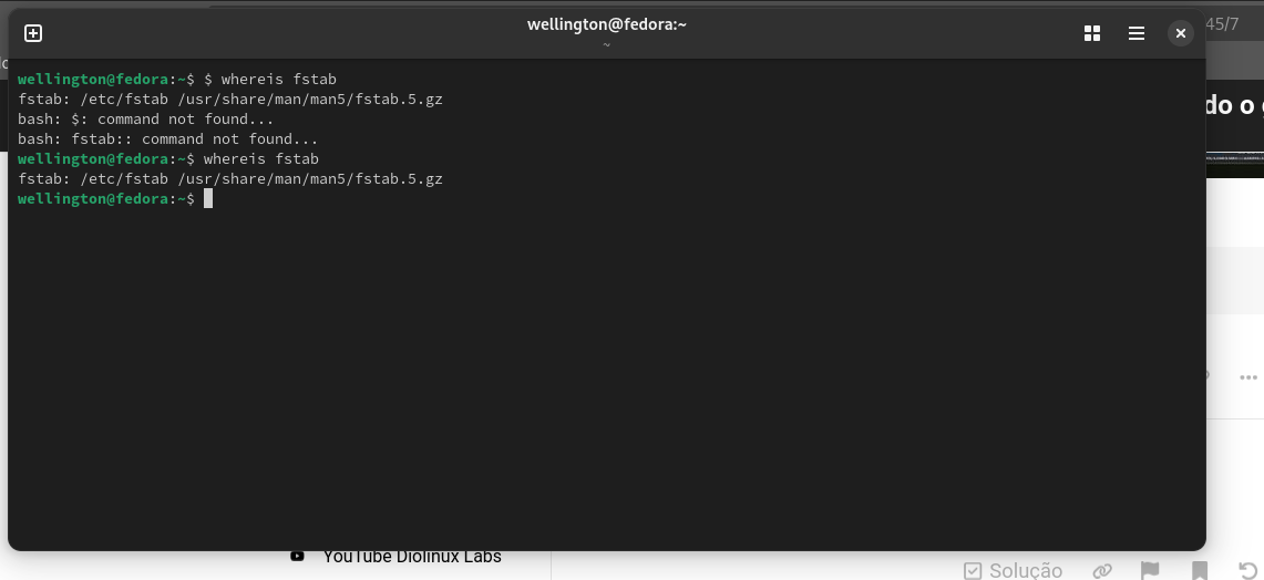

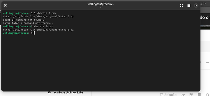

Tente esse comando, para ver onde mais ele poderia estar:
$ whereis fstab
fstab: /etc/fstab /usr/share/man/man5/fstab.5.gz
e agora?
Agora, quebrou minhas pernas.
Nunca vi isso!
