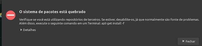

Não consigo remover o mysql e ele travou a instalação de novos aplicativos
Olá, preciso de uma lux, instalei o mysql-server-8.0 ṕois trabalho fazendo alguns sites e não tava dano certo usar o xampp que eu usava no windows, no fim tive que usar ele, mas agora não consigo instalar mas nem um aplicativo novo, alguem pode me ajudar, não quero formata, pois ja instalei e configurei muita coisa, e não tem onde coloca os arquivos que estão nesse sdd que ta o linux mint.
da esses erros ai

foi na loja do mint mesmo, tinha instalador uma vez, so que não tava pegando a senha, removi e instalatei novamente e ficou assim
e eu ja teste apt update && apt --fix-broken install não da certo

ja tentei, ele fala que o pacote está muito mal e melhor tenta reistalar antes

ja tentei tbm, fiz de tudo que vi em outros site, mas pelo jeito vou ter que salva tudo e formata mesmo.

Atenção, essa é uma solução forçada, isso significa que você vai executar passos que só devem ser executados em casos extremos, copie e cole pra evitar problema, 1 erro de digitação e seu sistema ficará extremamente danificado:
Roda:
sudo rm /var/lib/dpkg/info/mysql-server-8.0.prerm
Se o acima não funcionar:
sudo rm /var/lib/dpkg/info/mysq-8.0.pre-removal
Se ainda der erro (note que não existe espaço entre o pre e o *) :
cd $(mktemp -d)
sudo rm /var/lib/dpkg/info/mysq-8.0.pre*
Agora faça o trabalho do script que você acabou de remover:
  1. Desative o serviço MySQL do SystemD
sudo systemctl disable mysql
Se der erro, ignore
  1. Remova o pacote:
cd $(mktemp -d)
sudo apt purge mysql*
Se não der certo:
sudo dpkg --remove --force-remove-reinstreq mysql-server-8.0
Por fim:
sudo rm -rf /var/lib/mysql/
sudo rm -rf /etc/my.cnf
Ignore se der erro nesses 2 últimos
cara, muito obrigado, depois desse tempo todo, dessa vez deu certo, ele deu uns erros no python3.8, mas logo depois deu força o reparo ele voltou a funciona as coisas, muito obrigado mesmo
