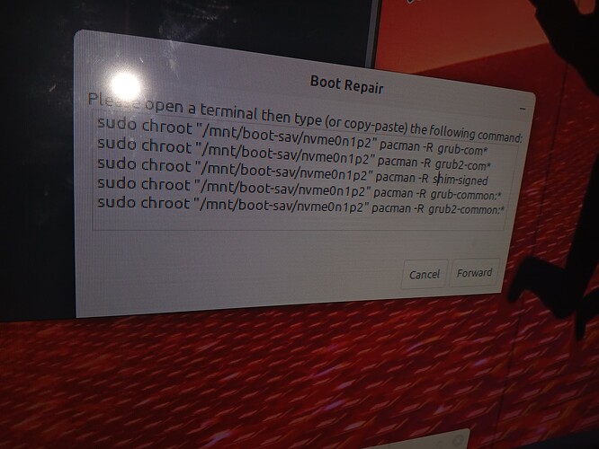

Eu instalei o windows apos instalar o linux ate ai tudo certo, mais depois eu tentei reinstalar o grub que foi removido pelo windows para fazer o dualboot funcionar, ja tentei tudo que vi na internet mais sempre recebo algum erro²
Usando a iso de reparo de boot recebo esse erro e quando faço pela isso do arch recebo esse erro

Pode parecer um pouco besta, mas para rodar os comandos de instalação do grub você não deve montar as partições assim como o @ruanelivelton18 recomendou e depois executar o arch-chroot /mnt antes de instalar o grub? Acredito que possa ser isso que esta causando problemas.
Como falaram, você tem que entrar no chroot primeiro.
Monta as partições, entra no chroot e instala o grub.
