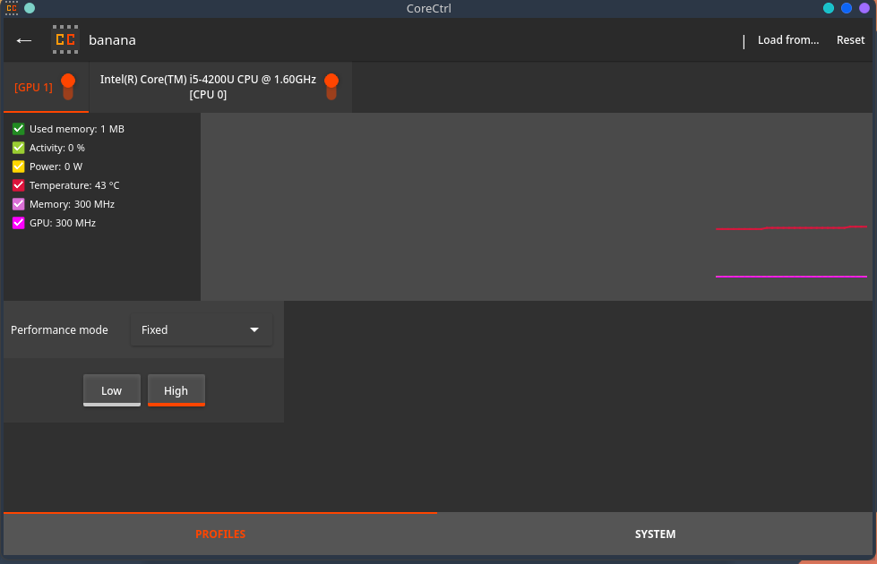

Uso um notebook HP, com i5-4200u e HD 8670M, na distro Nobara(um spin do Fedora pra jogos) e sempre fui capaz de usar o CoreCTRL no modo performance do meu hardware para jogar algumas coisas de maneira ao menos decente. Porém, de uma semana pra cá, eu simplesmente não consigo mais clockar minha gpu, ela fica parada em 300Mhz clock e 300Mhz memory clock. Já testei todas as alternativas que encontrei na internet, porém sem êxito. O mais estranho é que os arquivos pp_od_clock_voltage e pp_od_mclk_voltage nem existem, e o power state está constantemente em D0 e as possibilidades de clock nos arquivos estão vazias. Por favor apreciara muito se pudessem me ajudar.

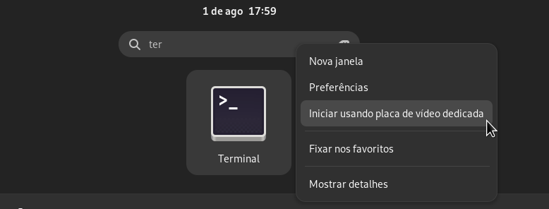

Não tem opção para inciar um app (Steam por exemplo) com gpu dedicada? tipo como tem no GNOME quando se usa 2 GPU’s:
no desktop do kde, se eu clicko com o botão direito e e vou em propriedades e opções avançadas eu posso habilitar a gpu discreta
acabei de testar com a Steam, e quando ela abre, ela fica abrindo e fechando.
ok, isso pode ser outro problema, se for Steam nativa pode faltar lib32/ vulkan/mesa etc… se fazer o mesmo com app de terminal por exemplo, ele reconhece o driver AMD com aquele comando? ou comando glxinfo | grep OpenGL
nem consigo editar para usar a gpu discreta, fala que não tenho permissão. no app terminal no caso.

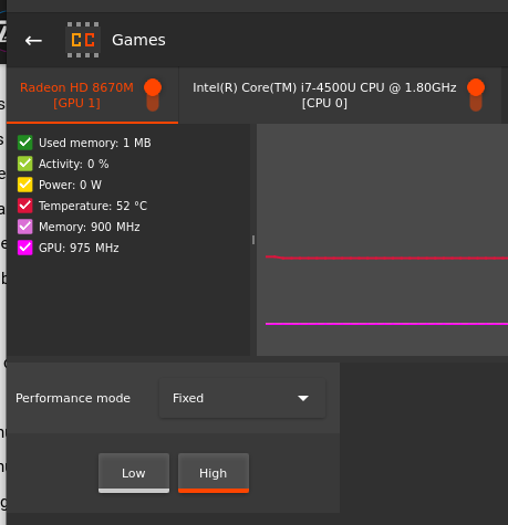

Eu tenho um Dell i7-4500u e uma AMD HD 8670M, atualmente estou usando o POP_OS!, consigo usar a GPU normalmente, mas depende, alguns aplicativos, Flatpak normalmente já roda direto na GPU ( Uso a godot e ela puxa a AMD e não a intel)
Porém agora baixei midustry, um jogo em java 2D e o desempenho estava meio ruim, então vi q ele estava rodando na gpu integrada, minha solução foi abrir ele com o comando DRI_PRIME=1

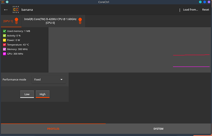

eu consigo usar ela em jogos e ela é detectada pelo pc. O problema é que ela não é utilizada no potencial máximo dela, fica na configuração mínima,
eu consigo utiliza-la em jogos, porém ela fica travada em clocks básicos.
Bom, se tu tem certeza que esta usando a AMD para renderizar o jogo, pode ser bug em outra coisa, config bugada do CoreCTRL? bug no driver do kernel? MESA? testou com um outro jogo fora da Steam? tem muitas variáveis…
No CoreCtrl, se você criar um perfil novo e ajustar o modo Performace mode para Fixed e deixar em High ele sobe o clock ou não ? (Mesmo sem uso da GPU)
já testei de tudo, reinstalei corectrl, a própria distro em si e até mesmo em outras distros. o problema persiste. Já testei em jogos da Steam, lol através da heroic e minecraft através do prism launcher. Todos reconhecem a placa e a utilizam, porém no clock mais básico (300Mhz)
Tem algo errado ai, o Core não esta reconhecendo sua placa, veja a diferença entre o meu print e o seu “GPU 1” enquanto no meu aparece corretamente o “Radeon HD 8670M” , no core, em system aparece as configurações da sua placa ? ou so GPU 1
