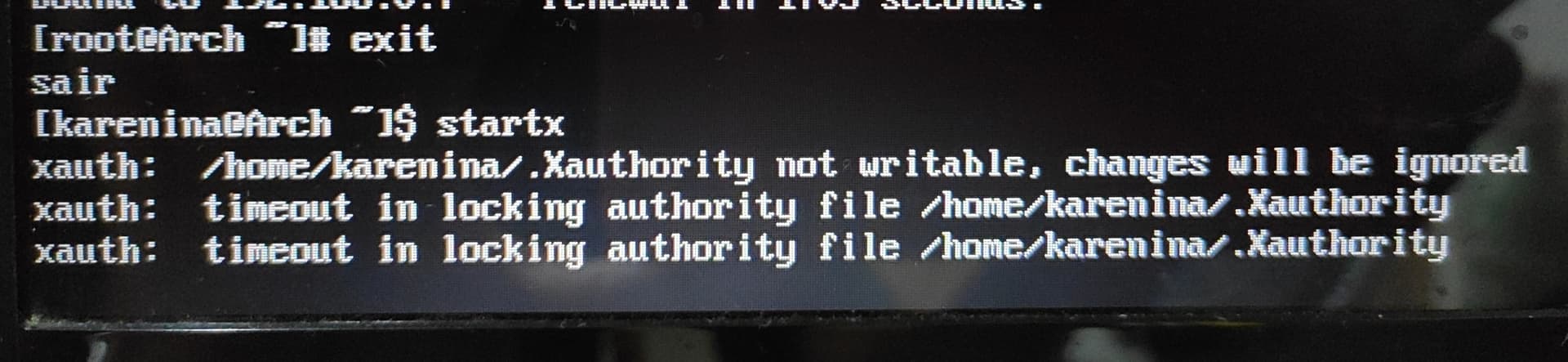

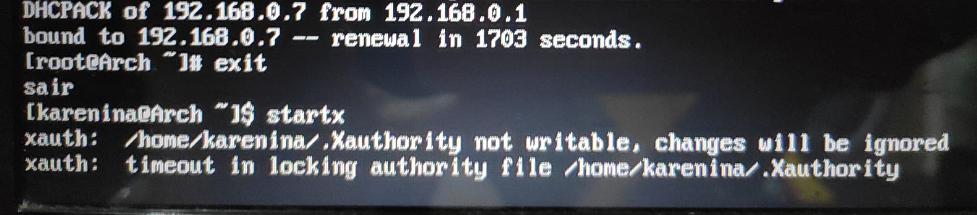

Bom, o que aconteceu:
Tentei mudar meu ambiente gráfico e funcionou, porém só consigo acessar esse novo ambiente em modo root. Meu acesso convecional não funciona mais. Ou seja, o ambiente antigo eu não tenho mais acesso e o novo eu só entro em modo root.
Dou startx com a usuária karenina@arch e aparece as imagens da foto. Mas se mudo para root@arch as coisas funcionam, mas com totas as limitações e riscos que um problema do tipo trazem.
Por favor, sabem me infomar como posso usar novamente meu usuário antigo nesse ambiente novo, ou como fazer o sistema voltar ao seu estado original?
Mais uma vez, muito, muito obrigada!
Ps.: editei para dar espaçamento nas imagens.
Veja se o dono do arquivo .Xauthority de seu usuário é o root. Se for, mude o dono com o comando em root: chown karenina:karenina .Xauthority

ls -l ~/.Xauthority (como ao iniciar um terminal você já costuma estar na pasta ~, ou seja /home/usuario, basta ls -l .Xauthority
$ ls -l .Xauthority
-rw------- 1 carlos carlos 206 jan 15 19:40 .Xauthority
O dono é a terceira coluna (primeiro carlos), e o grupo do arquivo é a quarta (o segundo carlos)
Muda o dono (antes do :) e o grupo (depois do :) do arquivo.

RESOLVIDO!
Usei o comando $ rm -rf ~/.X* para remover todos os arquivos da pasta de usuário que começam com “.X” ou mais especificamente o tal do .Xauthority que estava causando o problema.
