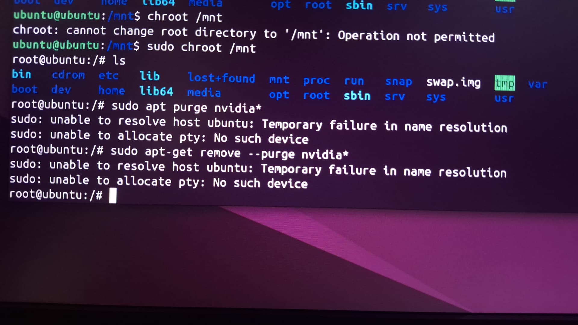

Tentei utilizar o comando para remover nvidia, mas o terminal diz "sudo: unable to resolve host Ubuntu.
Como corrigo isso?

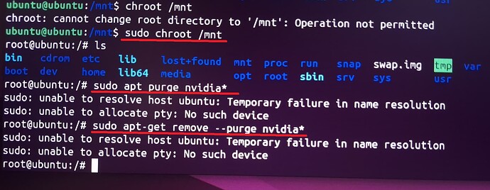

Como pode ver na imagem abaixo, eu fix o comando sudo chroot /mnt mas como pode ver eu recebi mensagens de erro quando tentei remover os drivers da nvidia. Tentei sudo apt purge nvidia* e sudo apt-get remove --purge nvidia* mas nenhum funcionou.
Chroot não usa sudo
Você já usa o usuário root
é apt purge nvidia* como o @swatquest disse, vc já é administrador chefe, o sudo é para isso, se vc usar sudo sendo administrador chefe não vai funcionar.

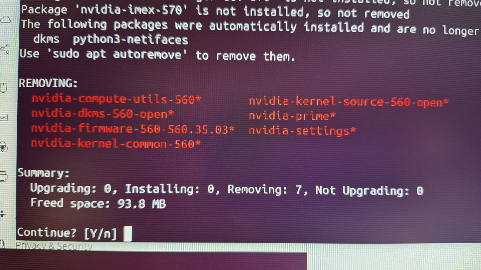

Estou seguindo os passos de vocês e parece que agora vai dar certo, segue imagem do que ele vai remover, é isso mesmo?
Obrigado pela ajuda mais uma vez.

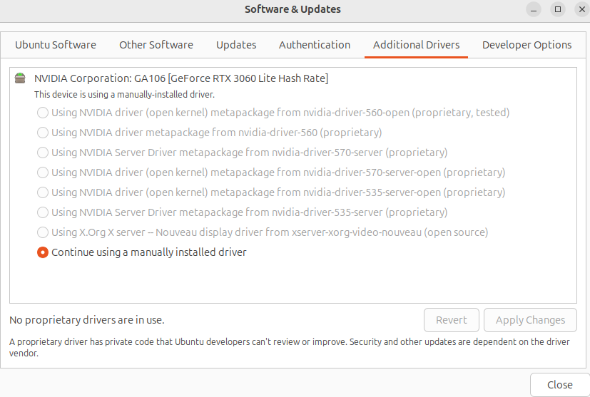

Terminei de remover os drivers da Nvidia e reiniciei o computador, agora consegui logar no Ubuntu! Mas agora o roblema é para instalar os drivers Nvidia, no painel additional drivers, não consigo selecionar os drivers que quero.

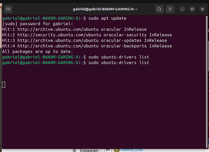

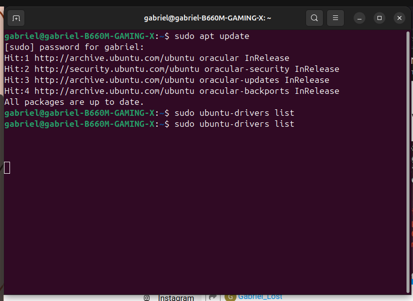

tentei utilizar o comando sudo ubuntu-drivers list mas o terminal não me mostra nada depois.
Com o apt você procura e instala no terminal
sudo apt search drive
sudo apt install drive
