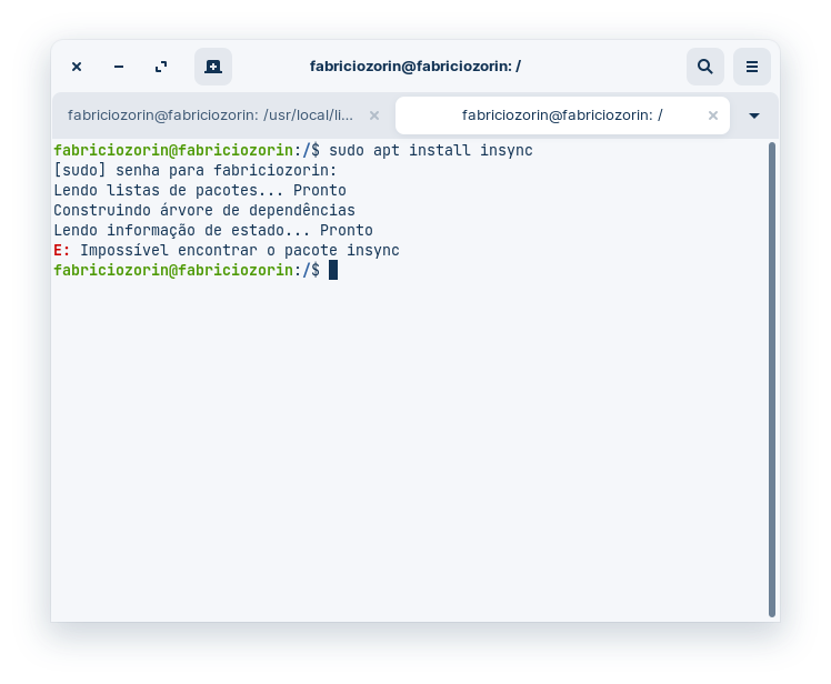

Diz que faltam dependências. Sugiro tentar pelo terminal com sudo apt install insync, ver as mensagens de erro e mandar aqui o que sair
Obrigado por ajudar, fiz e deu o erro abaixo:
O erro diz tudo: ele não existe no repositório do Zorin (que ainda se baseia no Ubuntu 20.04 e não no 22.04, LTS mais recente).
Baixa o instalador pelo site na pasta de downloads e instala clicando 2x.
No caso do Deepin, veja em qual versão do Debian se baseia pra fazer o download correto. No caso do Zorin, selecione Ubuntu 20.04
Obrigado @Rodrigo_Chile! Sou iniciante no Linux e erros bobos assim as vezes tira um bom tempo!
Eu até tentei pelo site, mas estava baixando e instalando a versão errada do Ubuntu, mas a 20.04 deu certo!
