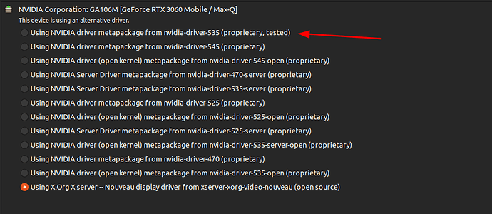

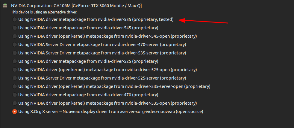

  1. Seguindo alguns tutoriais que encontrei na internet, a recomendação era de abrir o programa ´Software & Updates´ , acessar a aba ´Additional Drivers´ e selecionar a opção da nvida com o sufixo ´tested´.

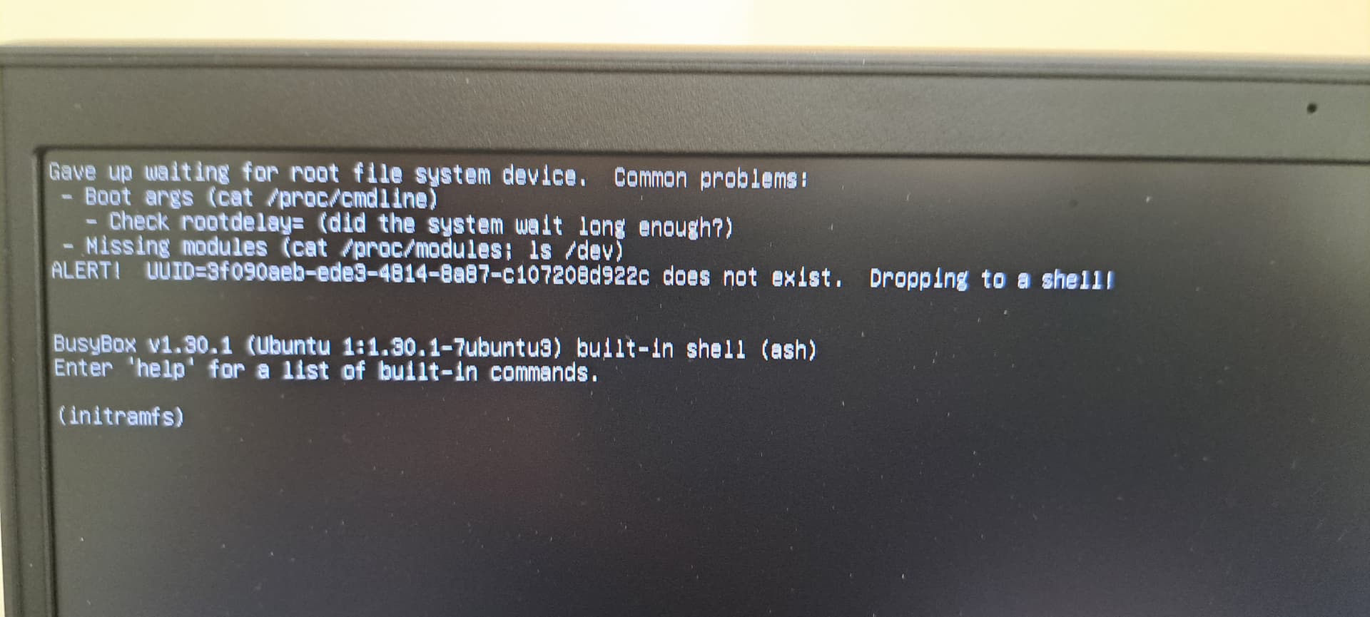

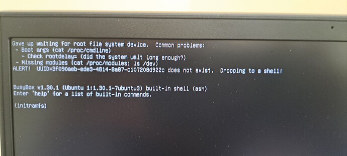

  3. Nesse ponto eu tive um problema, o computador não consegue fazer o boot adequadamente e inicializar. Ele cai nessa tela e não sei exatamente como resolver.
Quando chegou nesse ponto, devido a minha limitação técnica, eu acabei formatando a máquina e deixando com o driver da nouveau mesmo. Eu queria saber se tem alguma forma de fazer essa instalação bem sucedida.

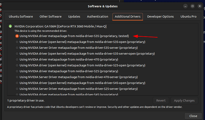

Depois de muida pesquisa ontem consegui resolver o problema. Era até bem simples e básico o que deveria ser feito. Vou deixar aqui como solução caso alguém venha passar pelo mesmo problema. O grande problema desses tutoriais que a gente pega na internet é que eles são bem reduzidos e não entram no detalhe o que precisa ser feito. A questão era que haviam alguns pré-requisitos que precisavam ser atendidos para realizar a instalação do driver e eu não tinha conhecimento deles (até ontem). Com isso, eu dei uma boa olhada no site da nvidia sobre como realizar a instalação dos drivers e eles possuem uma documentação bastante extensa e detalhada sobre isso. O doc que resolveu meu problema foi esse NVIDIA Driver Installation Quickstart Guide, dentro dele é especificado cada step para realizar a instalaçao e também os pré-requisitos. O pré-requisito que estava faltando para mim era fazer a instalaçao do CUDA, que eu fiz através deste doc NVIDIA CUDA Installation Guide for Linux. Seguindo step by step desse doc foi sucesso.
Rodando o comando inxi -F --filter
Graphics:
  Device-1: Intel Alder Lake-P Integrated Graphics driver: i915 v: kernel
  Device-2: NVIDIA GA106M [GeForce RTX 3060 Mobile / Max-Q] driver: nvidia
    v: 535.154.05
  Device-3: Microdia Integrated_Webcam_HD type: USB driver: uvcvideo
  Display: x11 server: X.Org v: 1.21.1.4 driver: X:
    loaded: modesetting,nvidia unloaded: fbdev,nouveau,vesa gpu: i915
    resolution: 1: 2560x1440 2: 1920x1080~165Hz
  OpenGL: renderer: Mesa Intel Graphics (ADL GT2)
    v: 4.6 Mesa 23.0.4-0ubuntu1~22.04.1
