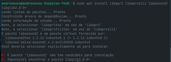

Estou com um problema semelhante.
Executei o comando para instalar as dependências, mas ele não conseguiu instalar todas, ficando pendentes as seguintes:
libapr1 libaprutil1 libasound2 libglib2.0-0
Quando tento executar o comando para instalar esses pacotes o terminal devolve o seguinte:
Acaba no 0.
Você parece que tem ~ no final do comando
@andreneves
De fato, passou batido, mas mesmo assimo erro acontece:
Na mensagem diz:
Note, a seleccionar ‘libapr1t64’ em vez de ‘libapr1’
Note, a seleccionar ‘libaprutil1t64’ em vez de ‘libaprutil1’
Note, a seleccionar ‘libglib2.0-0t64’ em vez de ‘libglib2.0-0’
mas apesar disso os tres pacotes (libapr1, libaprutil1 e libglib2.0-0) continuam na lista de dependências, fora o ultimo pacote (libsound2) que dá erro
Consegui com o comando abaixo.
sudo SKIP_PACKAGE_CHECK=1 ./DaVinci_Resolve_20.3.1_Linux.run
