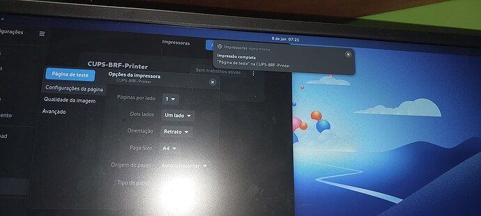

Bom dia! Obrigado pela informação. Instalei os pacotes conforme orientação e o sistema reconheceu conforme fotos. O sistema informa: imprimindo e impressão completa, porém a informação não chega na impressora.
Deve estar faltando alguma configuração a mais para funcionar no fedora 41.

Sim, fiz esses procedimentos: atualizei, reiniciei, reinstalei, mas não consegui.
