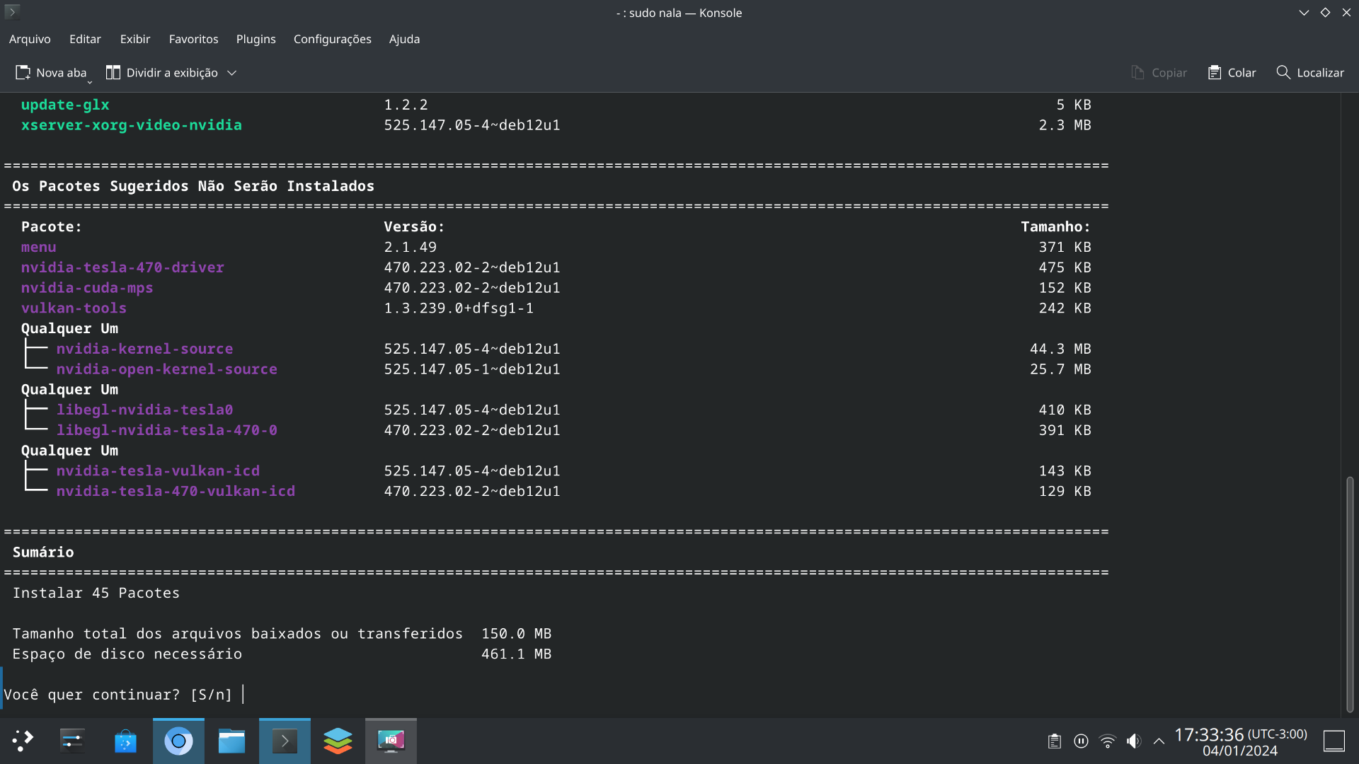

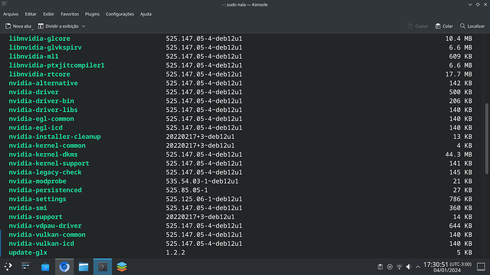

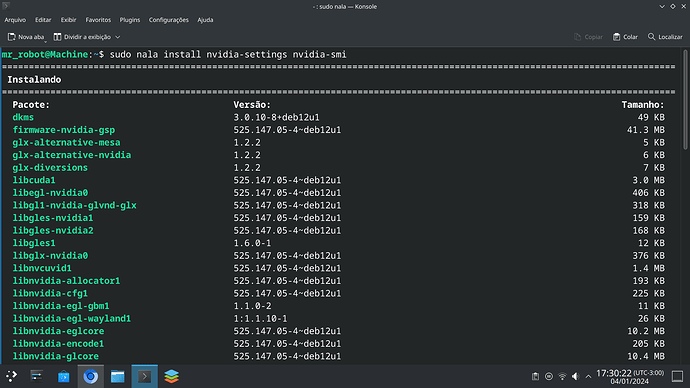

Aqui seguem os prints em sequência do comando “sudo nala install nvidia-settings nvidia-smi”, caso isso ajude de alguma forma:
