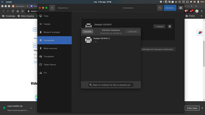

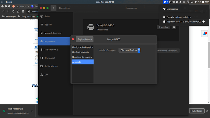

Estou tentando instalar minha Impressora HP Deskjet série D2400, contudo apesar de meu sistema (Zorin 15) a reconhecer e instalar sem dificuldades, quando peço uma impressão de teste, para verificar se de fato a mesma está funcionando nada acontece, a pagina de teste fica em espera eterna e a impressora não emite nenhum comportamento. Fiz um debug pelo software do sistema e retorna o seguinte:
Sim, cheguei a instalar sim, tentei algumas vezes e não tendo feito diferença desinstalei. Mas aparentemente ele já é automaticamente instalado pelo “gestor de dispositivos” do Zorin.

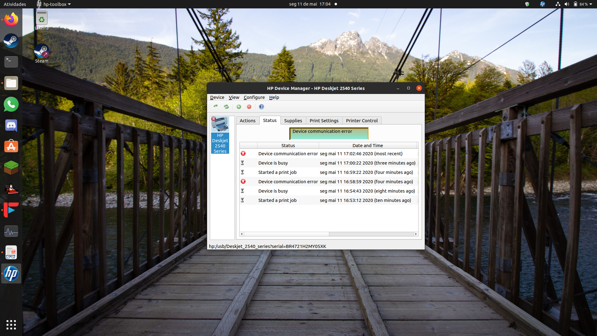

Conseguiu resolver? Estou com o mesmo problema, só que minha impressora é diferente. Uso uma HP Deskjet Series-2540, e antes ela funcionava tranquilamente, mas certo dia estava imprimindo algo, e ela parou na metade. Pronto, desde então ela tem se comportado da mesma maneira que a sua nesse tópico.
Uso dual boot com Windows 10 aqui, e lá ela se comporta normalmente, só aqui no Ubuntu 20.04 ela dá esse problema. Alguma ideia?

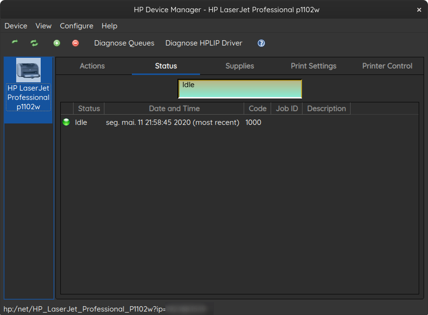

instala o hplip e gerencia a impressora por lá (adiciona, imprime as páginas de teste, funções adicionais…) ao invés do software nativo do zorin. talvez o hplip consiga lidar melhor com isso

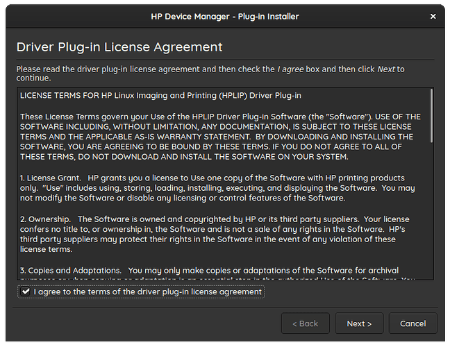

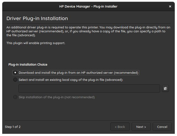

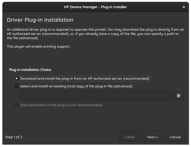

Quando você executou a configuração no HP-Toolbox por acaso o plugin foi baixado direto do site da HP e você aceitou a licença? só para saber mesmo.

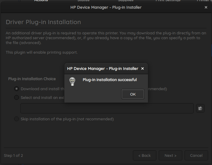

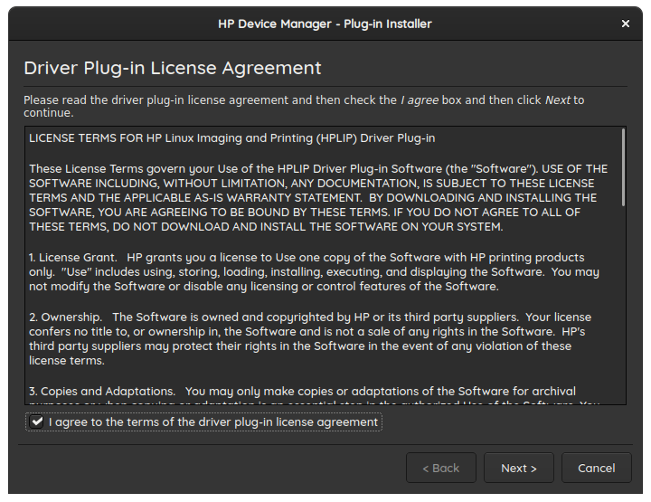

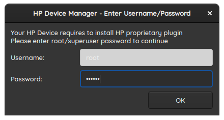

Normalmente o processo é este.
Roda a configuração ->baixa o plugin do site da HP pelo próprio aplicativo-> aceita a licença-> senha de administrador solicitada e Ok, neste exemplo a instalação foi feita via wireless no Debian testing, mas o procedimento foi o mesmo nas outras distros que testei.

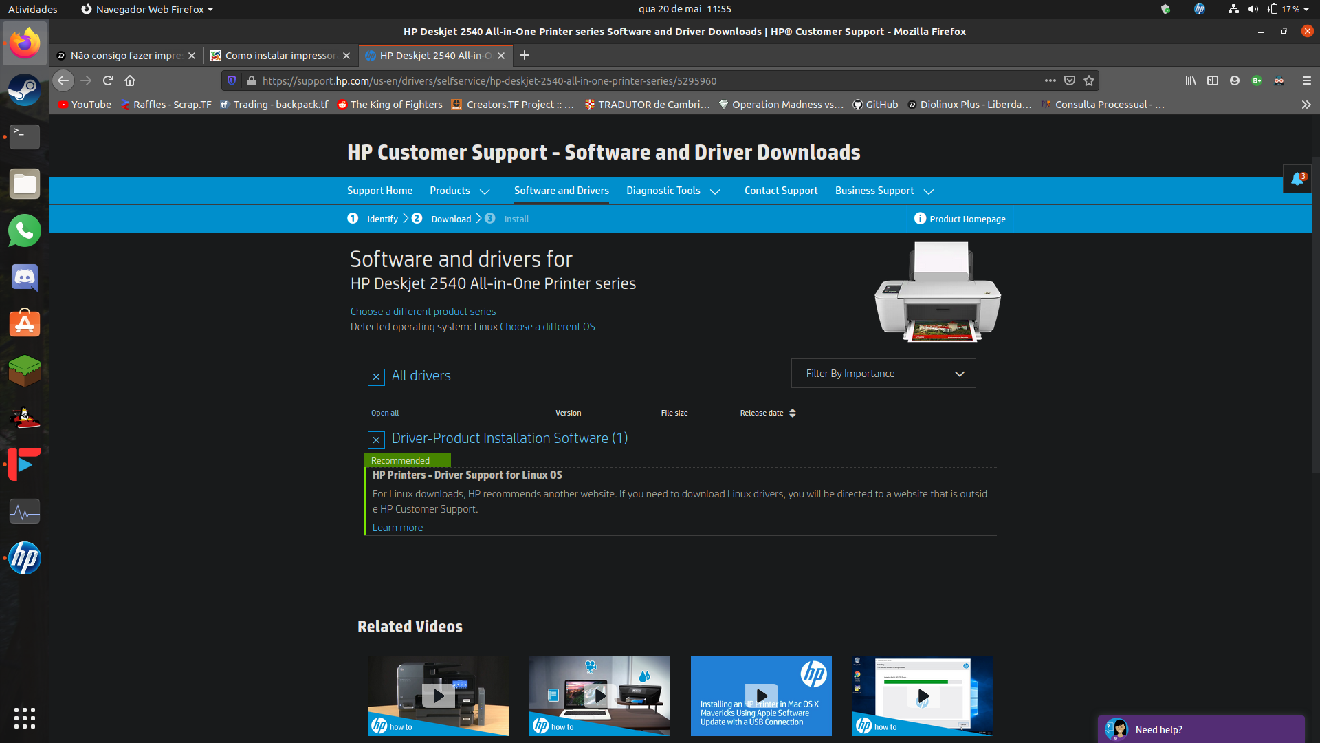

Nesse caso, não, o processo pelo qual passo ao usar o Tollbox é diferente. Seleciono a opção de instalar pelo USB, seleciono a impressora, e pronto. Não tem instalação de driver nem nada. No final, recebo esse erro aqui “Unable to open device hp:/usb/Deskjet_2540_series?serial=BR4721H2MY05XK.”
Edit.: No site da HP, simplesmente não tem como fazer o download manual dos drivers, visto que não tem opção de download.
Olá! Eu estava com um problema parecido, rodei o comando hp-plugin -i no terminal e segui as instruções até o final. Funcionou magicamente! Encontrei essa solução aqui.

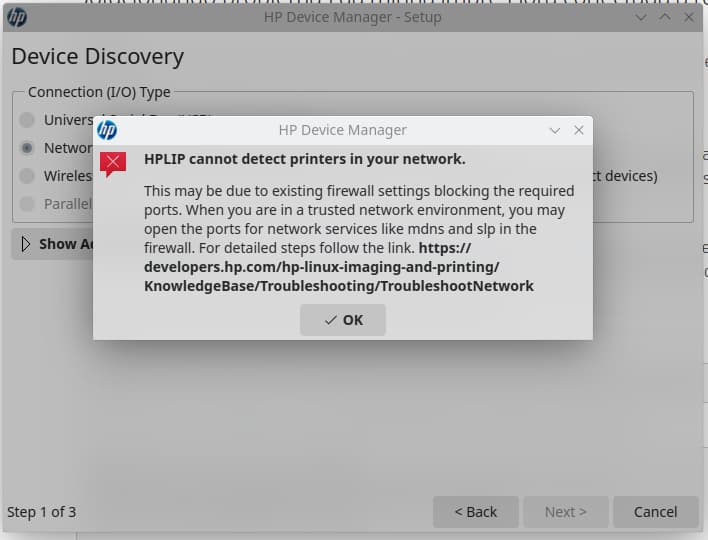

Olá, gente! Aproveitando, estou passando por um problema parecido mas no meu caso acho ainda mais específico. Eu só consigo fazer o Ubuntu Studio 20.04 reconhecer pelo USB. Instalei o HPLIP mas não deu certo. Usei a instalação de impressora WIFI via USB mas não deu em nada. Quando fui tentar instalar novamente apareceu esse aviso:
Eu acessei a página indicada no aviso e tentei seguir os passos mas mesmo assim não deu certo. Alguém saberia me ajudar nisso ou já passou por um mesmo problema e conseguiu resolver?
