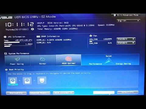

ela é assim ?
Exatamente essa ai.
sera que é pra isso ?
