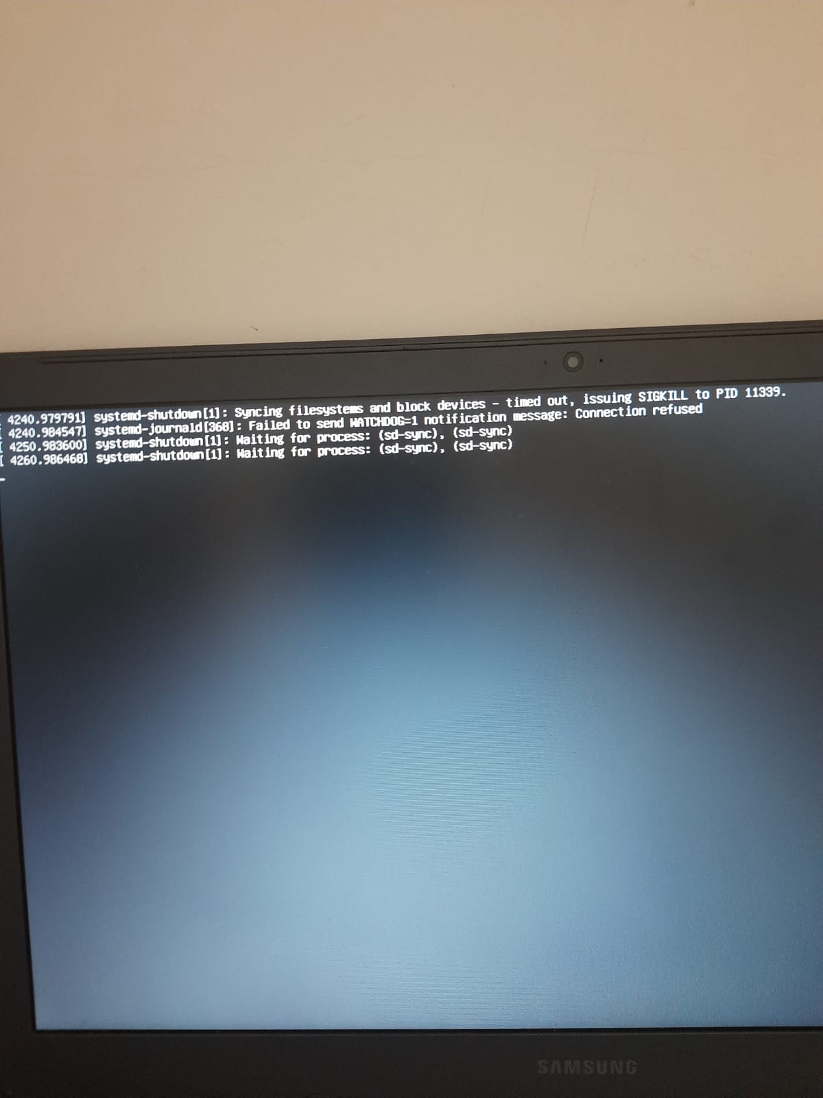

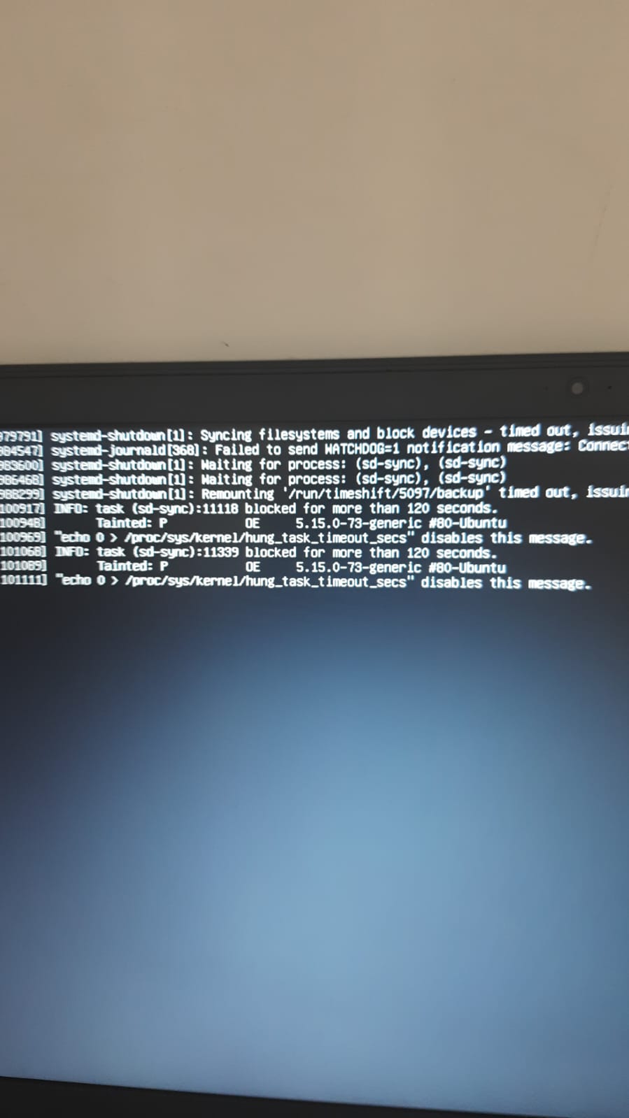

gente meu computador não desliga, tipo eu boto pra desligar ele fica preto e começa a escrever uns codigos e não desliga, quando vou reiniciar acontece o mesmo e tenho q desligar forçadamente pelo botão e dai ele liga normalmente, mas quando mando reboot ou desligar n funciona
os arquivos e repositorios estão todos atualizados
ja fiz aquela configuração de grub
os codigos q aparecem são esses:

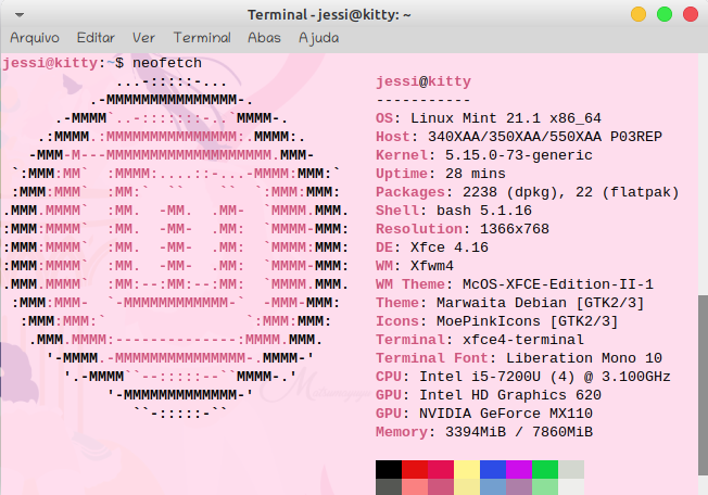

não sei como mandar sobre o meu pc, vou mandar o neofetch

desabilite o watchdog p ver se resolve: Disable the Linux kernel watchdog | dt.iki.fi
