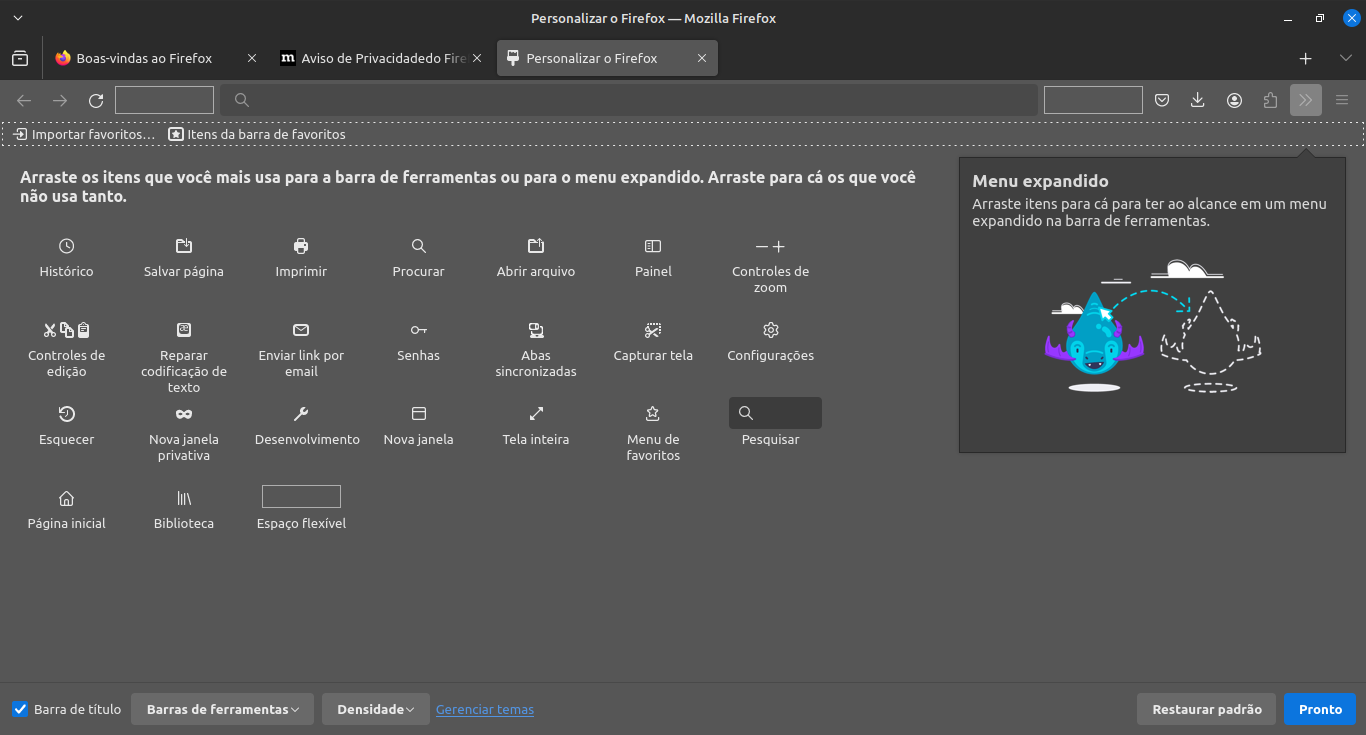

Tanto a versão de snap, tanto a de flatpak, a opção “barra de titulo” em personalizar barra de navegação desapareceram! Não consigo desativar, e agora?
Uso o Lubuntu 22.04.3 LTS (Jammy Jellyfish)

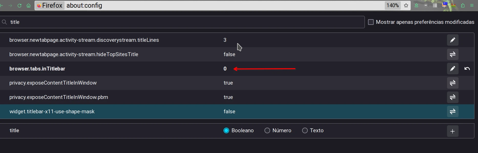

Você deve conseguir fazer isso: ocultar a barra de título do Firefox, seguindo os seguintes passos:
(1) Numa nova aba, escreva ou cole
about:configna barra de endereço e aperte Enter. Clique no botão de “aceitar o risco e continuar”;(2) Na caixa de pesquisa acima da lista, escreva ou cole isso:
browser.tabs.drawInTitlebar;(3) A opção browser.tabs.drawInTitlebar possivelmente estará com o valor 0 (zero). Edite para 2 (dois) clicando no lápis no final da linha. (Confira a imagem abaixo).
Repare na mudança no item (3) com relação ao tutorial mencionado acima. Talvez alguma atualização do Firefox fez o tutorial mencionado ficar incorreto para as versões mais recentes.
