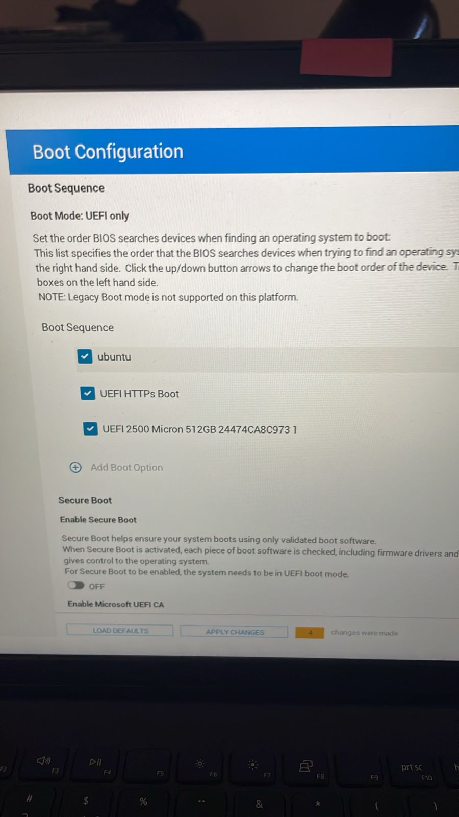

Bom dia, o problema é exatamente esse, entro na Bios e nao aparece a opção de dar boot pelo USB, até aparece a opção Add Boot option , mas nao entendo como acrescentar o pendrive

Bom, que hardware você ta usando? Consegue mandar imagem da BIOS pra eu ver tbm?

Cara, se ele não ta aparecendo, ou ele foi pras cucuias, ou a porta usb foi pras cucuias(tenta trocar a porta, talvez funcione), ou foi o modo como o pendrive foi criado(vai ter que refazer, ali diz que o sistema não aceita legacy, no rufus ia ser sistema em GPT, destino UEFI).
O pendrive não aparece nem procurando manualmente na opção de ‘Add boot option?’

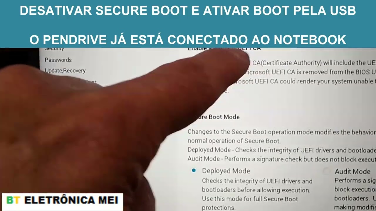

verifica esse video
seria o mesmo bios do seu?
