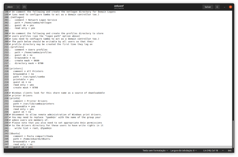

Também tentei configurar o servidor samba de forma manual.
No caso, modificando o arquivo “smb.conf”
Adicionei os seguintes comandos no final do arquivo:
[Ubuntu]
comment = Pasta compartilhada
path = /home/eduardo/Ubuntu
browseable = yes
read only = no
guest ok = yes
E mesmo assim o erro da imagem acima, continua da mesma forma no Windows.
