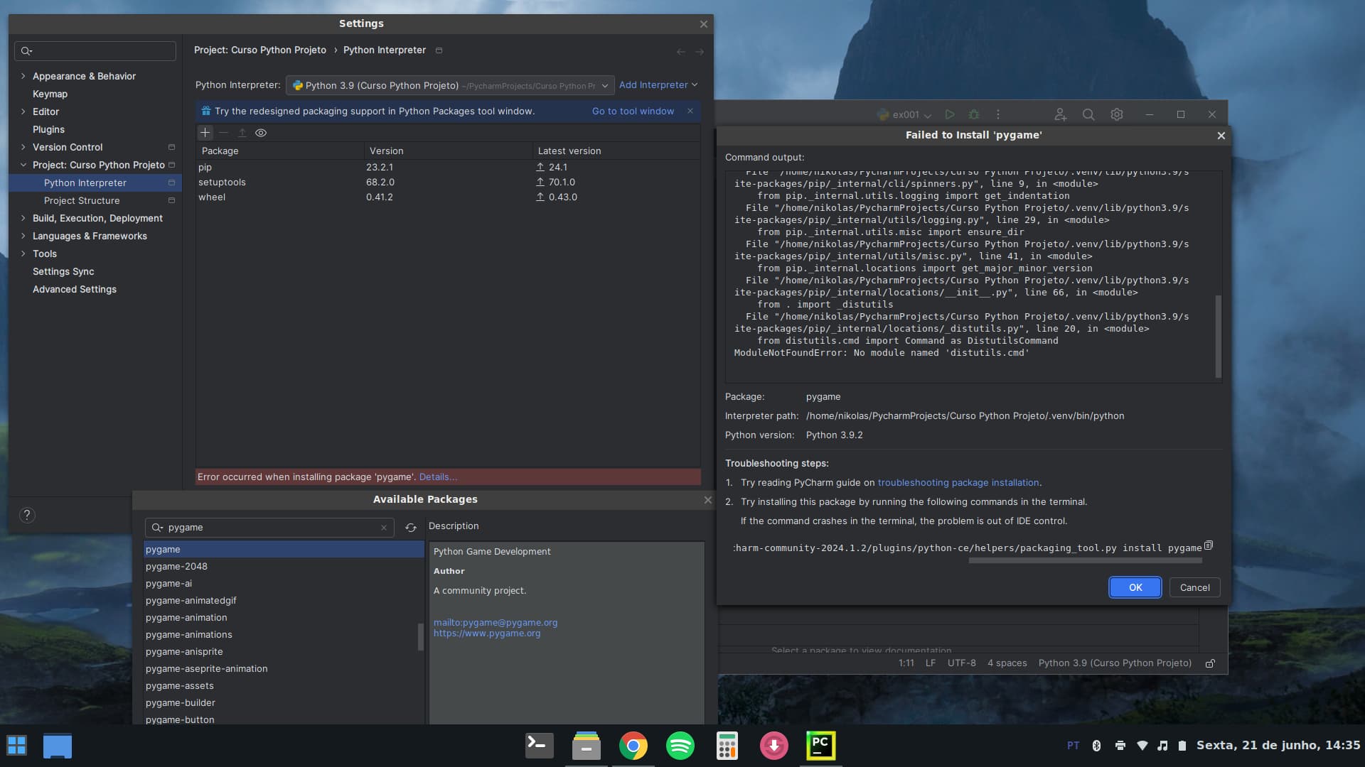

Não consigo baixar o Pygame no Pycharm
Não consigo baixar o Pygame através do Pycharm pois da erro, alguém sabe resolver?
Então, pelo log de erros ele ta tentando executar um arquivo .cmd
eu diria pra instalar o pygame via terminal
e inclusive, não utilize o modulo pygame normal, mas sim o pygame-ce
basicamente ouve um desentendimento entre os devs e o “dono” do projeto. Todos os devs abandonaram o projeto pygame original e ficou apenas um mantenedor
É importante você aprender a ler esses erros, o log te deu a solução:
  • O pacote distutils foi descontinuado, você precisa instalar o setuptools, ver discussão aqui caso tenha interesse

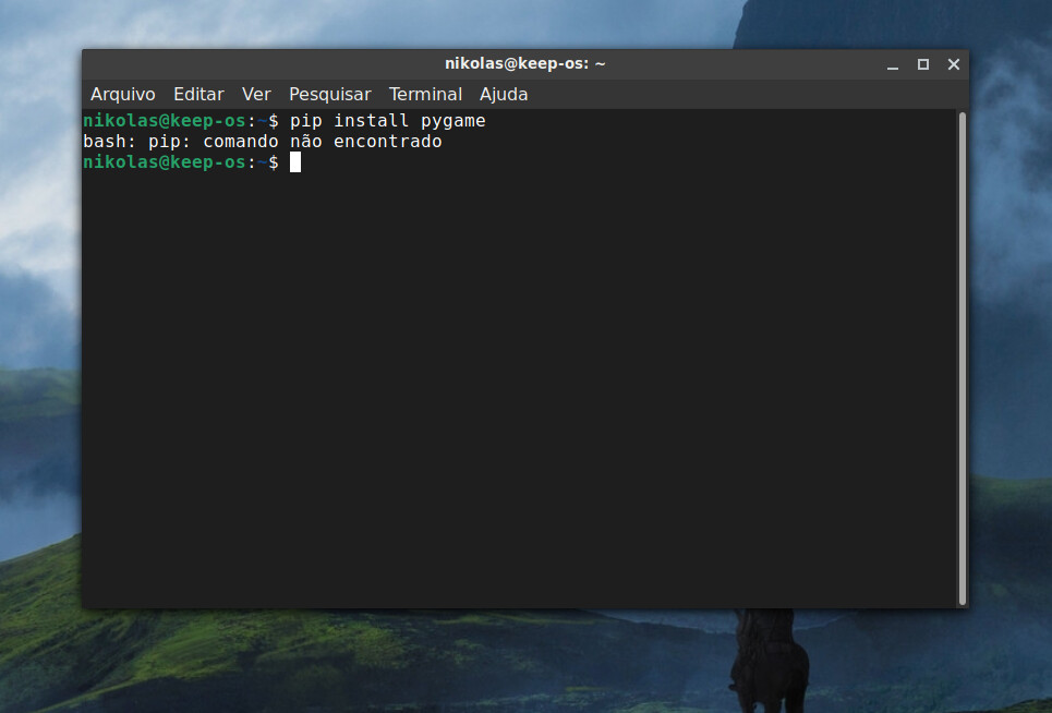

Então, está acontecendo isso
O pip pelo visto não estava instalado, instalei com o comando su para entrar como root e consegui, muito obrigado!!
