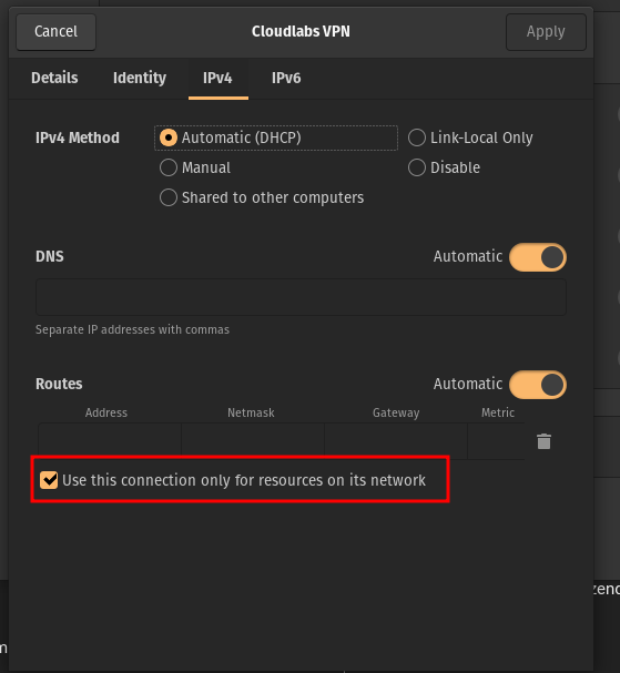

Se for OpenVPN e você esta fazendo a importação pelo Gnome, marque essa opção em IPV4 e IPV6 e testa novamente.

Já ,arquei essa opção mencionada, estou percebendo que quando estou conetando o forticlient está resetando o meu arquivo /etc/resolv.conf
