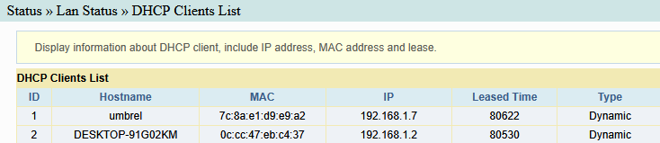

porém, no meu notebook principal não estou conseguindo acessar por nenhum dos dois links, nem pelo celular. quando coloco qualquer dos links no navegador, ele diz que não conseguiu acessar. verifiquei que o roteador reconhece o umbrel com o mesmo ip acima. estou usando o navegador librewolf e windows 11, caso ajude em alguma coisa. obrigado desde já.

Por algum motivo o ip não está na rede.
O servidor não está funcionando.
Você definiu o ip corretamente?
O que é 192.168.1.2, de qual host?
Pode ser roteador ou switch
Está fora do dhcp?

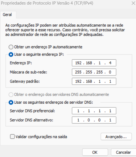

Já no computador , você define o ip
Ex
Ip 192.168.1.4
Máscara 255.255.255.0
Route 192.168.1.1
Dns 1.1.1.1
Isso nas máquinas que tem que ter o ip estático.
No momento não tenho como, mas depois posso tirar um print do Windows

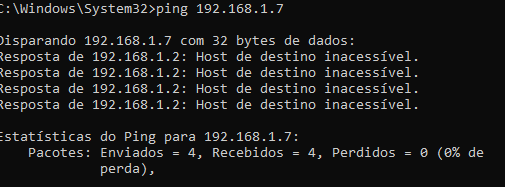

Verifique se o seu computador consegue se comunicar com o servidor, no terminal ou prompt de comando do computador execute ping 192.168.1.7.

primeiramente, preciso avisar que mudei para o casaOS usando debian, acho que não faz diferença porque continua o mesmo problema. está usando iptables acredito eu. e o firewall do windows está ativo, mas mesmo desligado não consigo acesso ainda
quando executo o ping e o telnet no debian, recebo mensagem de conectado. no windows não, como mostrei no print aqui acima. tentei acessar pelo celular também, sem resposta

Pelo visto, o notebook principal nem mesmo está “enxergando” o servidor na rede. Tem certeza que o IP está correto? Uma outra hipótese é que o roteador esteja isolando a rede wifi da cabeada, alguns roteadores podem criar redes separadas e isoladas. Veja se tem alguma configuração do tipo habilitada no seu roteador. Você poderia testar conectando o notebook principal também via cabo e ver se assim ele consegue se comunicar com o outro.

na lista dhcp do roteador o servidor está com esse mesmo ip 192.168.1.7.

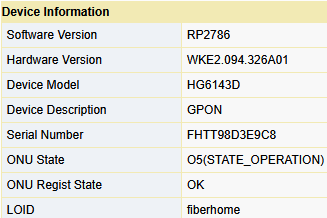

não estou conseguindo achar nenhuma configuração de firewall no meu roteador. vi que a minha operadora pode ter bloqueado meu acesso a ele, isso é possível?

Verifique se o gateway e a máscara de rede são os mesmos do notebook, pelo print que você mostrou, o gateway é 192.168.1.1 e a máscara de rede 255.255.255.0.

Normalmente vem escrito no roteador o login e a senha para acessar a àrea administrativa
